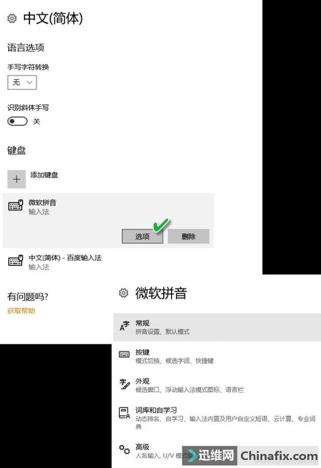

  用好系统自带的微软拼音输入法,先要找到其设置所在:右键点击任务栏M语言栏图标,选择“语言首选项”;在区域和语言选项中,单击“中文(简体)”,然后点击“选项”按钮(图1);在随后列出的简体中文键盘方案中,点击“微软拼音”并单击“选项”按钮,这才能进入到微软拼音的设置窗口(图2)。
win10微软拼音输入法的设置方法 图1
win10微软拼音输入法的设置方法 图2

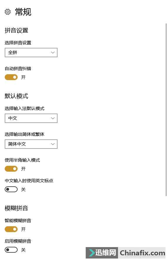

纠正不规范的网文输入
  网文中我们经常可以见到大段中文中出现许大多角逗号、叹号、问号等,版面效果很不协调。这其实是因为没有很好地利用中英文标点开关、全角半角开关造成的。点击微软拼音设置中的“常规”选项,关闭“中文输入时运用英文标点”,结合运用Shift+Space全角半角开关,就不会出现不伦不类的半角标点与中文相夹杂的情况了。此外,在输入标点时,善于运用中英文标点开关“Ctrl+.”、中英文输入状态开关Ctrl,适时转换状态,就不会出现字符的中英文或全半角混淆的现象了(图3)。
win10微软拼音输入法的设置方法 图3

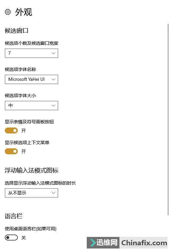

为“弱视”群体定制输入界面
  如果对输入界面有特殊要求(如“弱视”用户希望字体或提示界面更大一些),可通过“外观”定义窗口,定义候选字体的类别为更粗的字体,字体大小设为更大号(图4)。
win10微软拼音输入法的设置方法 图4

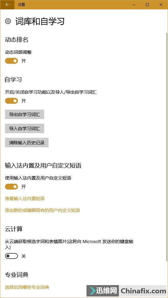

  要发挥微软拼音输入法的效能,需要将其智能成分调动起来。智能成分的调动要从“词库和自学习”窗口进行设置。五大项目足以保证该输入法不断切合你的运用习惯并越用越快。
  输入时,需要的词不一定排在前面,如何才能让自己常用的词跑到前面呢?打开“动态排名”下的“动态词频调整”开关,经过几次输入,常用的词就自动跑到前面了(图5)。
win10微软拼音输入法的设置方法 图5
  如果希望本次输入过的专业词汇、一篇文章中出现的专业词汇能让电脑记住,开启“自学习”功能开关。可以从一篇文章中导入词汇,也可以将截止现在的输入法学习到的词汇导出保存。

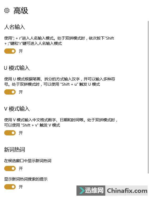

3. 特殊模式的输入技巧
  对于一些特殊的内容输入,例如人名、笔画、中文数字或日期,微软新拼音输入法也提供了相似其他主流拼音输入法的特殊键引导输入方式。这些特殊需要可通过“高级”界面进行设定(图6)。
win10微软拼音输入法的设置方法 图6
  开启“人名输入”模式开关后,按下“;+r”组合键即可进入人名输入识别环境。而如果要输入笔画,则需要开启笔画输入U模式开关,之后按U键即可进入笔画选择输入界面。中文的数字、日期时间等输入则是通过V模式的开启来实现,按下V键进入该模式后,输入的基本数字会转换为特定格式的中文数字或大小写日期,只需选择即可。
