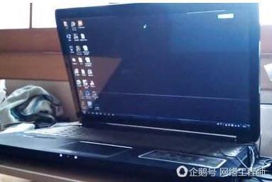

      在我们使用电脑过程中,有时会遇到电脑闪屏的情况,电脑闪屏可能是由多方面的原因造成的,那么电脑闪屏如何维修呢?怎么搞定呢?下面小编给大家介绍电脑闪屏的原因及怎么修理。
电脑闪屏如何维修 图1

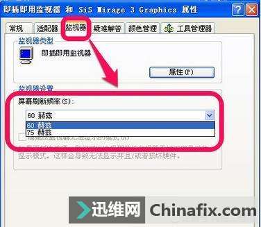

原因一:电脑屏幕刷新率过低
电脑闪屏如何维修 图2
  如果遇到电脑闪屏,首先用鼠标右键单击系统桌面空白区域,弹出右键菜单后单击属性命令,进入到显示器的属性设置窗口(Win 7 菜单项为屏幕辨别率)。
  然后单击该窗口中的设置标签,在其后弹出的对应标签页面中单击高级按钮,打开显示器的高级属性设置界面。
  接下来单击高级属性设置界面中的监视器标签,从中可以看到显示器的刷新频率设置为60就行。

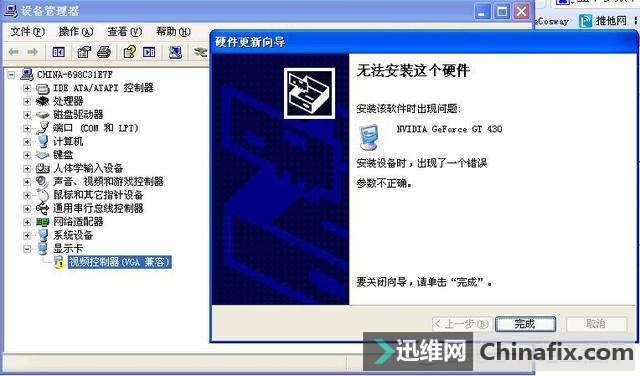

原因二:显卡驱动不正确
电脑闪屏如何维修 图3
  此时应该从互联网下载对应显卡的最新版驱动程序,然后打开系统的属性窗口,单击硬件窗口中的设置管理器,进入系统的设备列表界面。
  然后鼠标右键单击该界面中的显示卡选项,从弹出的右键菜单中单击;属性命令,在弹出的显卡属性设置窗口中单击驱动程序标签,单击对应标签页面中单击更新驱动程序按钮。
  接下来根据向导提示逐步将 显卡 驱动程序更新到最新版本,最后重新启动电脑。
