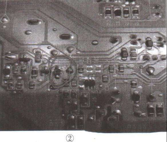

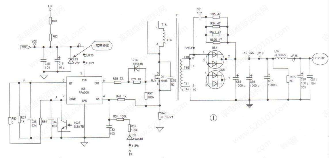

    收到同行送来的故障机壹台长虹48Q2EU液晶电视(机芯ZLM60Hi)故障表现为为不开机。通电,测量12V电压正常,但二次开机后背光不亮,同时12V也降为OV,于是断开电源板负载插头,检查其输出的12V电压(注:采用晶辰JCL70D-2SA480-W型电源板的,检测时只需测12V输出滤波电容CS9两端电压即可)为0V。
         顺路检查,电源输出电压300V正常;PFC电压滤波电容C3两端电压为392V,也正常,初步可判断是12V电源电压形成电路工作异常引起的。由于12V电源电压形成电路是由驱动控制芯片IC5(PF6000)、驱动管Q11、开关变压器T1及周围元件组成,所以首先测量IC5的供电⑤脚(VCC),发现电压为6.7V左右(正常为14.8V),说明是其供电异常而引起12V电压无输出。进一步检查vcC电压形成电路,发现VDD电压输出为16V(开关变压器T1的⑤、⑥脚E、F绕组,经过电阻R6隔离,D11、C18整流滤波形成的VDD电压),而VCC电压却只有6.7V。于是先断开IC5的⑤脚测量,电压不变,怀疑是外围电路元件失效引起。最后检查发现稳压管Z3(22V )有轻微软击穿情况。更换Z3后,vCC电压恢复正常,故障机修到这里,终于修好值得探讨。。驱动芯片IC5( PF6000 )的引脚功能及参考电压如表1所示,故障部位电路如图1所示,实物如图2所示。
