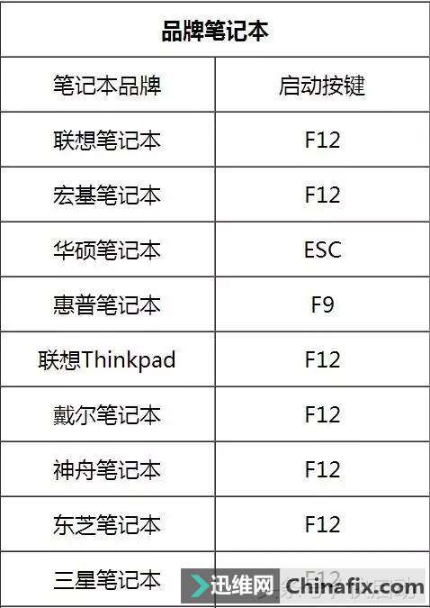

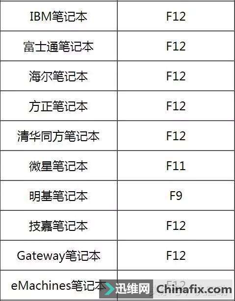

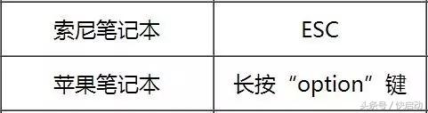

品牌笔记本:
如何进入bios 图2
如何进入bios 图3
如何进入bios 图4

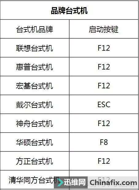

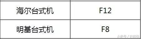

品牌台式电脑:
如何进入bios 图5
如何进入bios 图6

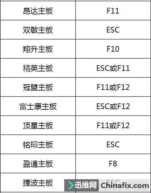

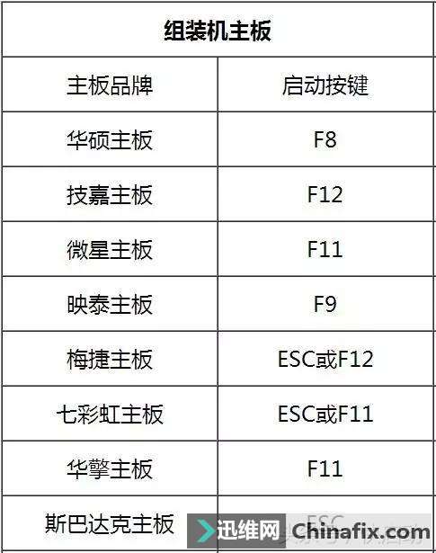

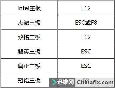

组装电脑看主板:
如何进入bios 图7
如何进入bios 图8
如何进入bios 图8  ps:如果图中分享的启动快捷键没有列出你的品牌电脑,你可以试试(F2/F8/F9/F10/F11/F12ESC/DEL```),诶个试试,其中肯定有一个是对的哦。
