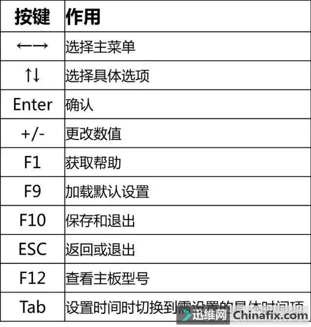

华硕的笔记本怎么进入bios 图1
  右边红框1和2,解释了在BIOS中该如何操作。进入BIOS后,你可以用左右方向键选择主菜单,用上下方向键选择具体选项,用回车键确认,用加减键更改数值,用F1键获得帮助,用F9键加载默认设置,用F10键保存和退出,用ESC键返回主菜单,用F12键查看主板型号。
  右边红框2是一段文字:Set the Date. Use Tab to switch between Date elements.意思是Tab键用来在设置BIOS时间时切换到需要设置的具体时间项。
华硕的笔记本怎么进入bios 图2
  好了,熟悉了在BIOS中的基本操作以后,我们来看下主菜单。
  在主菜单里能够自行设置的是BIOS时间,其它均为机台相关信息,包括:BIOS版本、处理器型号和主频、内存大小、产品序列号,部分机型还能看到MAC地址哦。

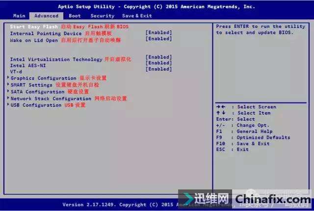

  在这个菜单里我们可以进行以下操作:
  更新BIOS、禁用或启用触摸板、设置开盖是否自动唤醒、设置是否开启虚拟化、硬盘开机自检设置、硬盘模式设置、网络启动设置、USB设置等,处理器支持的条件下还可以设置核心显卡的显存大小哦。

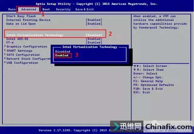

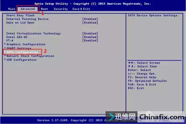

  比如当需要安装虚拟机时,需要先在BIOS中开启虚拟化技术。您可以在进入BIOS后,运用左右箭头进入Advanced,运用上下箭头选择到Intel Virtualiration Technology回车,再运用上下箭头选择到Enabled回车,然后按F10键保存并回车后就可以开启虚拟化技术了。而如果选择Disabled,就是禁用这个功能。
华硕的笔记本怎么进入bios 图4
  再比如在安装系统的过程中,有时候需要先在BIOS中更改硬盘模式,您可以选择SATA Configuration,并选择硬盘模式为IDE或AHCI,甚至部分机台还可以选择RAID模式哦。具体稍后会在BIOS实例中讲到。

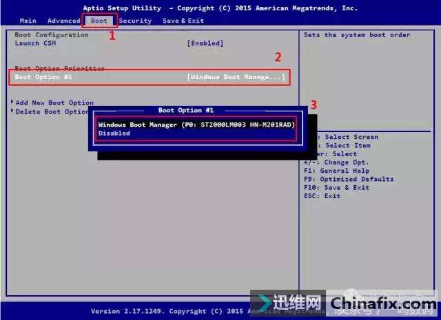

3-3.Boot
  接下来介绍Boot启动菜单
华硕的笔记本怎么进入bios 图5

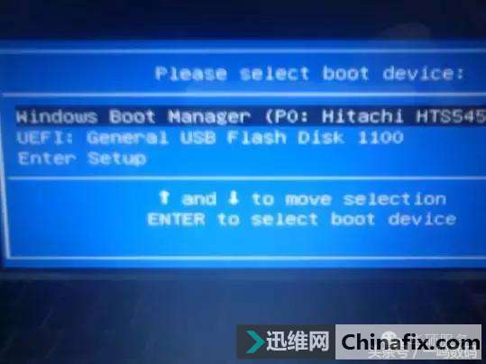

  当需要更改首选启动设备时,可以选择Boot Option #1,并将其改成想要第一启动的设备即可。
  华硕笔记本也可以通过开机按ESC键直接进入首选启动设备的设置。这样就可以选择想要启动的设备了,比如:U盘或光驱启动
华硕的笔记本怎么进入bios 图6

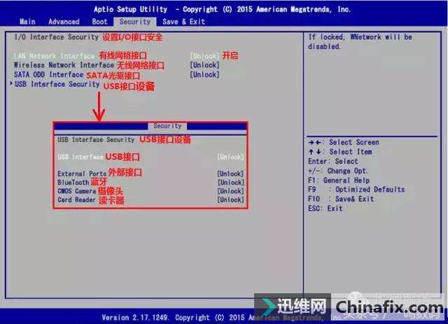

  接下来看I/O Interface Security(I/O端口安全设置):在这里可以开启或关闭计算机的部分输入输出设备,包括网络和光驱等。
  进入USB Interface Security(USB接口设备)中,更可以设置蓝牙、摄像头、读卡器等设备的开关状态。
  LOCKED代表关闭,UNLOCKED则代表开启。
  因此,当发现网络、蓝牙、摄像头等功能无法运用时,可以尝试在BIOS里检查相关设备的启用状态。
华硕的笔记本怎么进入bios 图7

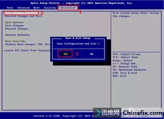

  最后是保存和退出菜单,如下图,另外还可以按F10保存的哦

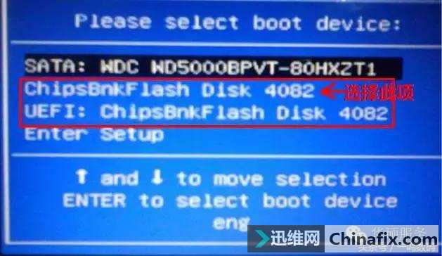

  【方式一】:比较简单。开机按ESC键,会显示两个光驱或者U盘的选项,选择光驱或U盘名称前没有UEFI的选项启动,即可正常把系统安装在MBR分区表的硬盘上。
华硕的笔记本怎么进入bios 图9
  如果开机按ESC键,只有UEFI设备,那只能运用 。

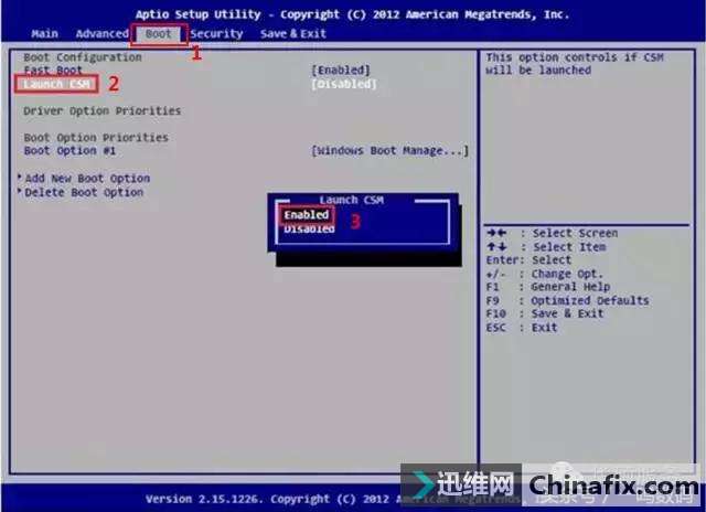

  【方式二】:1、开机的时候按F2键进入BIOS界面,通过方向键进入【Boot】菜单,通过方向键选择【Lunch CSM】选项,将其设定为【Enabled】
华硕的笔记本怎么进入bios 图10
  2、通过方向键进【Security】菜单,通过方向键选择【Secure Boot Control】选项,将其设定为 “Disabled”
  3、点击F10保存设置,重新启动系统后开机时点击ESC键选择名称前没有UEFI的启动项即可。

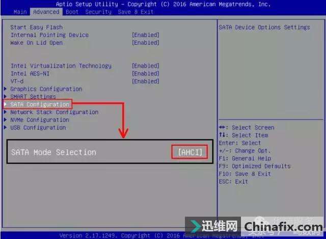

  某些机型加装PCIE SSD后在BIOS中无法识别(如GFX72、S5V系列),可能是因为在BIOS内SATA模式默认设置为RAID,将其改为AHCI即可:
华硕的笔记本怎么进入bios 图11

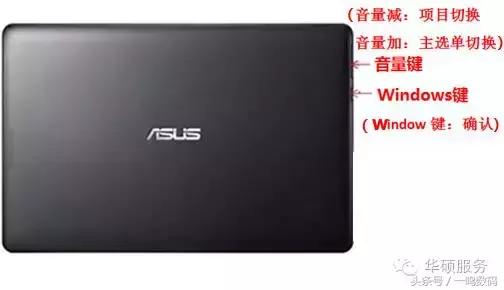

  5.变形本单独运用平板时如何进BIOS,如何维修?
  T100TA、T1CHI、T3CHI等PAD可分离机型,平板模式没有F2,要进BIOS如何维修?

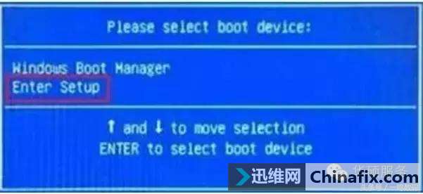

  1.请在完全关机状态下,同时按住【音量向下键】和【电源键】直至出现下图选项,如图:
华硕的笔记本怎么进入bios 图12
  2.运用音量键选择【EnterSetup】(默认即为此选项),点击Win键进入BIOS。(下图以T100TA为例)
华硕的笔记本怎么进入bios 图13
  注意这些机型在BIOS中不能运用键盘,只能用触控笔来操作哦。
