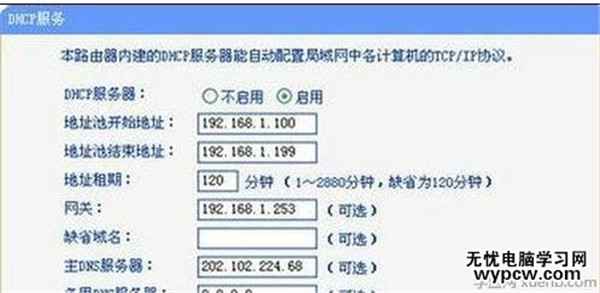

  检查路由器服务设置是否有问题
  很多路由器进行重新设置的时候把一些服务也关闭了,检查是否关闭了有关的服务。然后打开。例如DHCP如果没有开启,则使用自动分配IP的时候,系统就无法自动获得IP地址。
笔记本无线上不去网如何维修? 图3

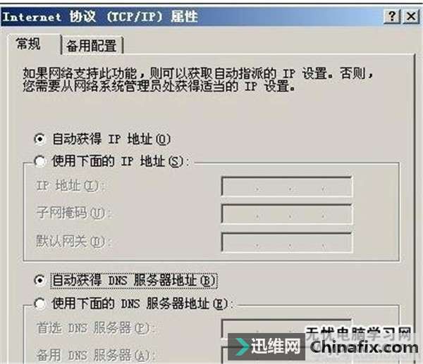

  获取ip地址设置成自动
  当路由器打开dhcp服务时,我们在无线网络属性中设置ip获取为自动,这样就不容易出现上不了的情况。

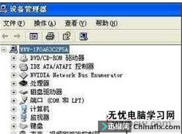

  检查网卡驱动是否启动和最新
  可以下载相关的驱动软件检查,然后安装。或者去官方下载驱动程序然后安装。

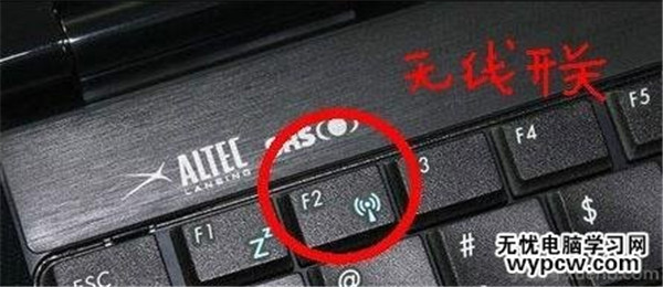

  笔记本电脑,有个网络连接开关是否开启   笔记本电脑有的带有网络连接开关,我们查看打开方式,然后检查是否关闭。各品牌电脑的设置不尽相同,但是图标都是类似的。如图
