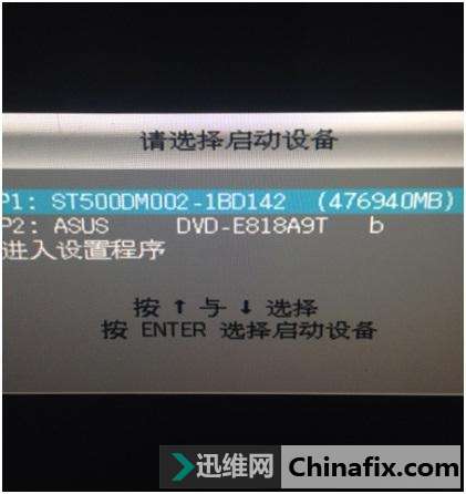

  PS:快速启动时,如下界面不会显示,开机后直接不停地按快捷键即可进入亦可开机按F8键,如下图选择进入设置程序进入BIOS。进入BIOS后的界面
华硕开机怎么进入bios 图2
二、启动顺序

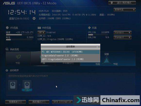

  1.选择启动设备有时候我们可能需要临时启动到某个设备(如U盘,光驱等等)进行装系统等操作,此时可在开机时按;F8键,弹出如下图窗口,选择想要启动的设备进行启动即可。
华硕开机怎么进入 bios 图3  亦可在BIOS中按F8键,进行选择启动
华硕开机怎么进入bios 图4

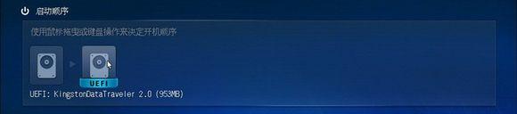

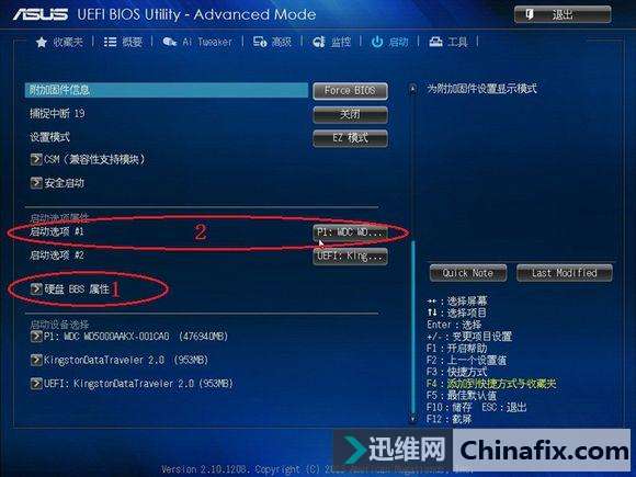

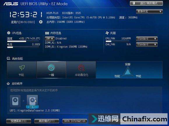

2.设置启动顺序有时我们需要改变启动顺序,如接了机械硬盘和SSD,想以后都从SSD启动,此时可以在BIOS EZ MODE的启动顺序中进行调整,将SSD放到第一个位置,然后按F10键保存重新启动即可。
华硕开机怎么进入 bios 图5
  如果在上图中没有找到相应的设备,请按F7进高级模式,切到"启动"页面,选择硬盘BBS属性进入将想要的设备设为第一启动如SSD设备,之后再将“启动选项 #1设为SSD设备,然后按F10键保存重新启动即可。

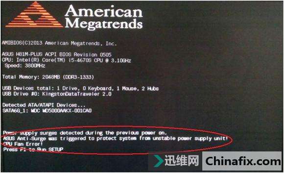

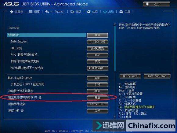

三、提示信息处理1. BIOS中的提示信息处理开机时,有时会遇到如下提示界面,红色圈处显示错误提示等信息
华硕开机怎么进入bios 图7  如上是处理器风扇问题以及电源不稳定等提示具体问题具体分析,如果不知道原因,但每次都提示要按F1进入BIOS,想要关闭时,可进BOIS,按F7进高级模式,切到"启动"页面,选中若出现错误等待按下F1键,选择关闭,然后按F10键保存重新启动即可。
华硕开机怎么进入 bios 图8

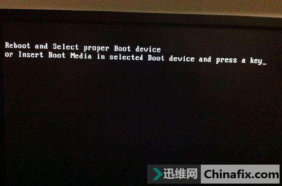

2.启动时提示信息处理遇到如下相似信息时或直接进入BIOS时,可能问题是系统破坏或硬盘没有接好或破坏。检查硬盘接线或者重装系统再试。
华硕开机 怎么进入bios 图9

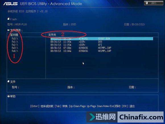

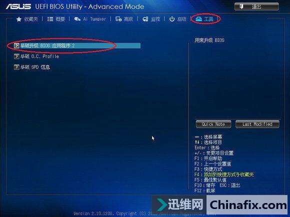

四、BIOS升级操作(注意升级有风险)进官网,下载好对应板子的BIOS文件(.CAP格式的文件)存盘,进入BIOS,按F7进高级模式,切到"工具"页面,选择华硕升级BIOS使用程序2进入
华硕开机 怎么进入bios 图10  在驱动器中找到之前存放BIOS文件的对应盘符,在“文件夹中找到相应BIOS文件(.CAP格式的文件),选中确认,进行升级,完成后会提示重新启动操作,重新启动完成BIOS升级。

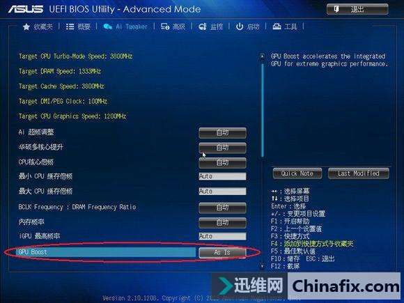

五、其他BIOS超频设置:这里只介绍简单设置提升系统性能操作进入BIOS,切到如下页面,选GPU Boost,选择开启即可。
华硕开机怎么进入bios 图12
  如需要恢复BIOS出厂设置,请在BIOS下按快捷键F5并确认,然后按;F10键保存重新启动即可。
