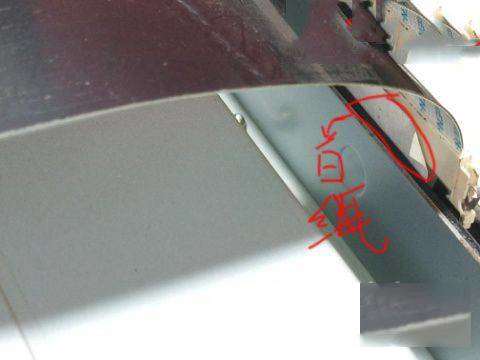

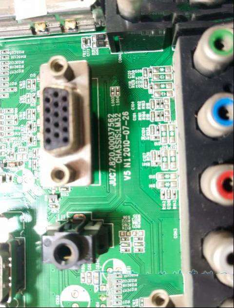

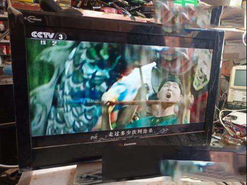

    收到同行送来的故障机壹台长虹LT32710X液晶电视,故障表现为灰屏,首先拆机,此液晶屏型号是LTA320AP05,主板板号是JUC7.820.00037562,测量屏供电电压有12V、vgh 26v、vgl-8v,难道屏坏了,无意中手摸到屏线插孔的位置,蓝屏了,看来就是屏插孔接触不良,用白纸垫一层后,开机画面完美,故障修复。
