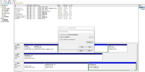

  在图中我们可以看到本地磁盘中的分区都有盘符,可“磁盘2”(我的WTG磁盘,分过一次区)上却没有一个分区有盘符。这时就需要我们手动添加了。
在本地系统中WinToGo磁盘不显示的怎么修理  右击要查看的分区,然后单击“更改驱动器号和路径(C)”选项,进入编辑界面.
在本地系统中WinToGo磁盘不显示的怎么修理  在右面的下拉选项中,自己为你的分区分配一个你喜欢的盘符,用同样的方式为磁盘中的其他分区分配盘符。
在本地系统中WinToGo磁盘不显示的怎么修理  分配完成后,在“磁盘管理”中已经可以看到你的盘符了,7同样,在Win资源管理器中也已经可以查看和编辑分区中的内容了。
