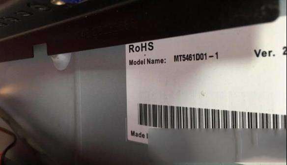

    收到同行送来的故障机壹台长虹UD55B6000i液晶电视(机芯:ZLM37E-iUM,屏型号:MT5461D01-1 Ver.2.2),故障表现为是开机交替出现红、绿、蓝屏自检画面。本机现象是逻辑板未接收到前端送来的LVDS或VBYOne信号,或者LVDS、VBYOne信号异常,逻辑板自动切换到内部测试信号的状态。检查上屏线,正常;操作音量控制键,有按键提示音;二次开/关机,控制正常,判定主板基本正常,怀疑屏参值异常。
         用USB升级工装配合串口调试软件,将EEPROM中地址为0x360~0x362的值修改成十进制数“17”(代表CSOT_ MT5461D01-1屏),断电后重启,故障依旧。
         转向测量逻辑板上的关键点电压,未发现异常。测量画质组件(型号:JUC7.820.00079969 V4)上的各点工作电压,均正常。拆下画质组件,上的Flash芯片25Q32,重新写入程序,装上试机,故障仍未排除。
         测量主板输出的LVDS信号电压在1.3V左右(正常),但画质组件输出的VBYOne信号电压为0V,正常值应约为1.2V, 判定画质组件损坏,将其换新后试机,故障机修到这里,终于修好值得探讨。。
