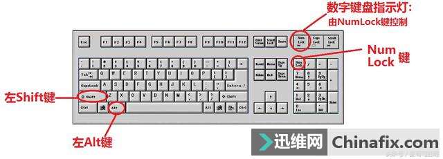

步骤一、认识几个按键
  开启键盘变鼠标功能的前提:NumLock指示灯也就是数字键盘指示灯处于熄灭状态,可用NumLock键控制灯亮灭
鼠标按键失灵怎么维修-键盘

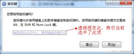

步骤二、左Alt键+左Shift键+NumLock键打开如下窗口——到这里已经成功一半了
  1、打开这个窗口后,按几次TAB键,直到虚线框出现在“转到轻松访问中心,禁用键盘快捷方式”这行字上
鼠标按键失灵怎么维修-鼠标键窗口

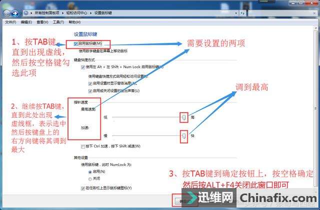

  2、按下空格键进入具体选项界面,按下图依次操作:
鼠标按键失灵怎么维修-具体设置项

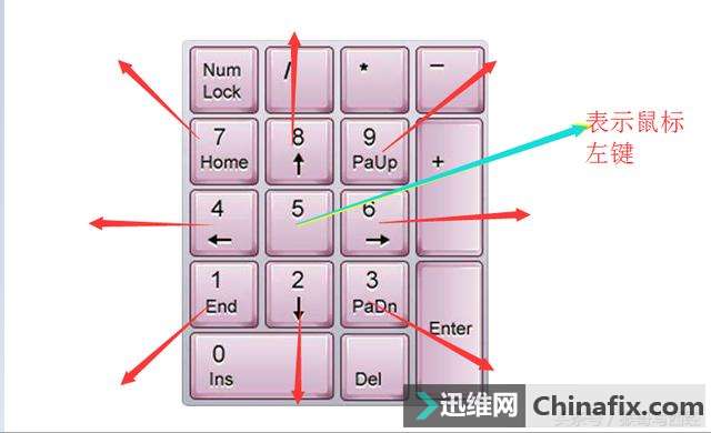

  1、按上述方式设置成功后,下图中的按键就能够控制鼠标指针按箭头方向移动
  2、数字键5就变成了鼠标左键
鼠标按键失灵怎么维修-鼠标指针方向控制键与左击键

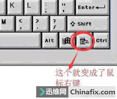

  3、鼠标右键的代替键
鼠标按键失灵怎么维修-鼠标右键步骤四、如果上述设置都正确,用键盘还是无法移动鼠标,那么请按一次NumLock键再按上述按键即可移动鼠标步骤五、关闭键盘的鼠标替换功能请再按一次:左ALT+左Shift+NumLock键即可取消步骤六、想要再次开启时,请重新按步骤一到步骤五重新操作
