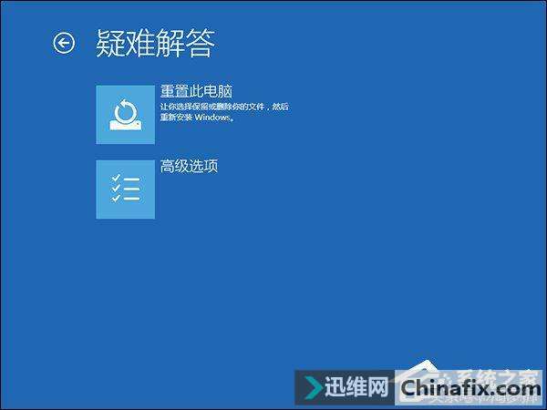

      Win10升级系统后蓝屏且电脑不断重新启动怎么搞定?这一点其实和用户运用的计算机硬件环境有关系,现在就小编所知的最容易引起该问题的硬件是显卡,很多显卡驱动都不能很好的兼容Win10系统。所以我们卸载掉刚安装的显卡驱动即可搞定问题。

Win10升级系统后蓝屏且电脑不断重新启动搞定方式:

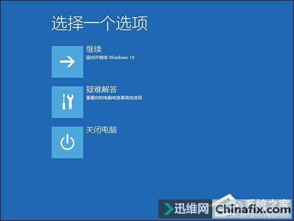

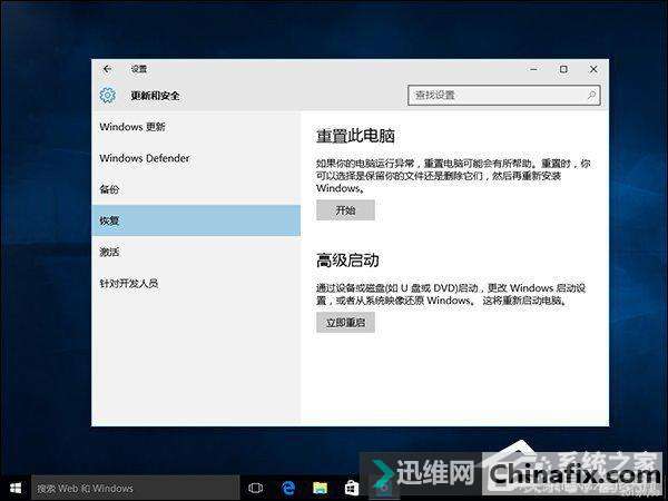

  1、打开设置—更新和安全—恢复—点击高级启动中的“立即重新启动”;

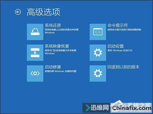

Win10升级系统后蓝屏且电脑不断重新启动  2、点击“疑难解答”;
Win10升级系统后蓝屏且电脑不断重新启动  3、点击“高级选项”;

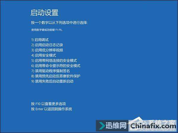

Win10升级系统后蓝屏且电脑不断重新启动  4、点击“启动设置”;
Win10升级系统后蓝屏且电脑不断重新启动  5、点击“重新启动”;
Win10升级系统后蓝屏且电脑不断重新启动  6、按F4进入安全模式;

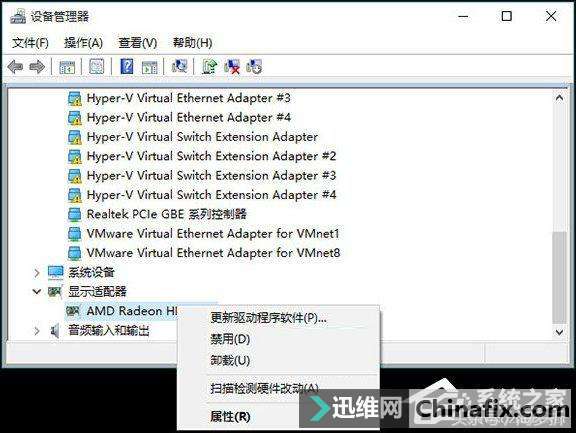

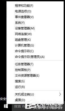

Win10升级系统后蓝屏且电脑不断重新启动  7、进入安全模式后在开始按钮右键菜单中选择“设备管理器”;
Win10升级系统后蓝屏且电脑不断重新启动  8、找到显卡,在右键菜单中禁用显卡或卸载显卡驱动。
Win10升级系统后蓝屏且电脑不断重新启动  以上步骤便是搞定升级Win10升级系统后蓝屏且电脑不断重新启动的方式,用户如果连“疑难解答”也进不去,则可以运用重新启动之后强制关机的方式来引导系统进入疑难解答,一次不行可以试验多次,一般三次以下就够了。
