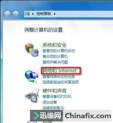

  1、点击开始菜单,选择“控制面板”。
如何关闭Win7 IE浏览器自动保存网页密码的功能  2、点击“网络和Internet”。

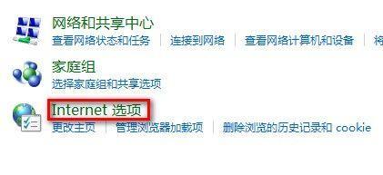

如何关闭Win7 IE浏览器自动保存网页密码的功能  3、点击“Internet选项”。

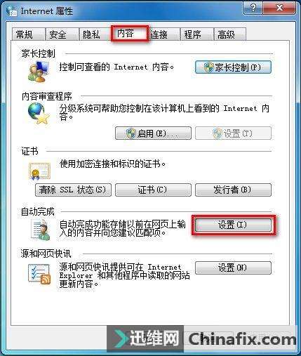

  4、在打开“Internet属性”窗口中,选择“内容”选项卡。点击“设置”。

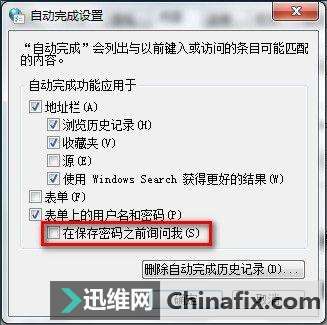

如何关闭Win7 IE浏览器自动保存网页密码的功能  5、在弹出来的窗口中去掉“表单上的用户名和密码”的勾即可禁用自动保存密码。在启动自动保存密码的状态下,可以选择保存前是否询问,如下图:
