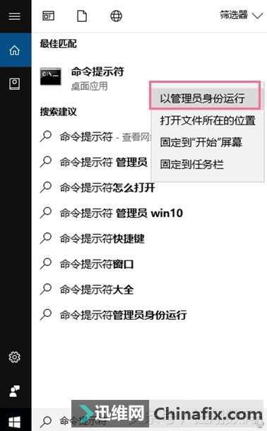

下面小编以win10为例来为电池做一个体检,win7的操作也近相似!在左下角的搜索框中搜索“命令提示符”并打开(右键以管理员身份运行)。

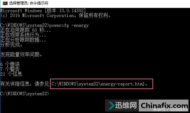

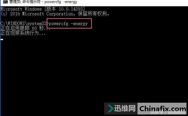

电脑电池电池续航能力减弱,为电池做一下体检  2.在命令提示符窗口中输入“powercfg -energy”并回车,程序将开始检查系统中与电源管理相关的策略、设置、软硬件兼容性,还要对当前运行的进程进行长达 60 秒的跟踪检测,主要了解除用户的正常运用之外,其他程序对系统处理器的占用情况。因此,这时候请尽量不要操作电脑,等待这一过程完成。
电脑电池电池续航能力减弱,为电池做一下体检  3.分析完成后,会给出一个分析报告的地址,是一个HTML网页文件,需要用浏览器打开它。复制到IE浏览器的地址栏里,按下回车打开。如下图:

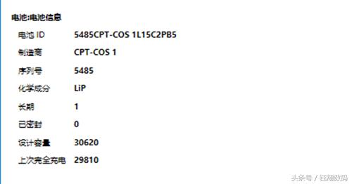

电脑电池电池续航能力减弱,为电池做一下体检  4.打开文件后,往下拉找到电池信息部分,这里记载了现在运用的笔记本电池的所有信息,还有电池的规划饱和容量和最后一次完全充电后的容量,据此就可以了解到电池现在的剩余容量了。
