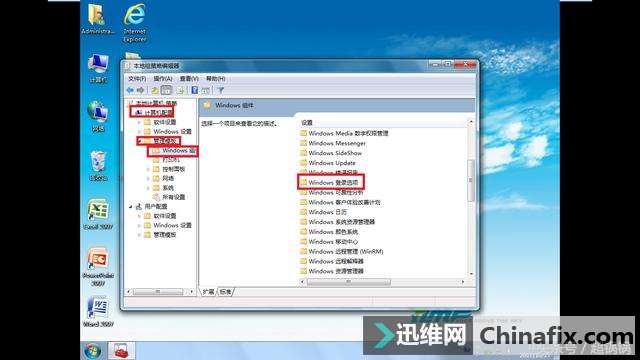

  键盘上同时按住win+r 键启动运行程序,输入gpedit.msc,点击确定进入【本地组策略编辑器】;

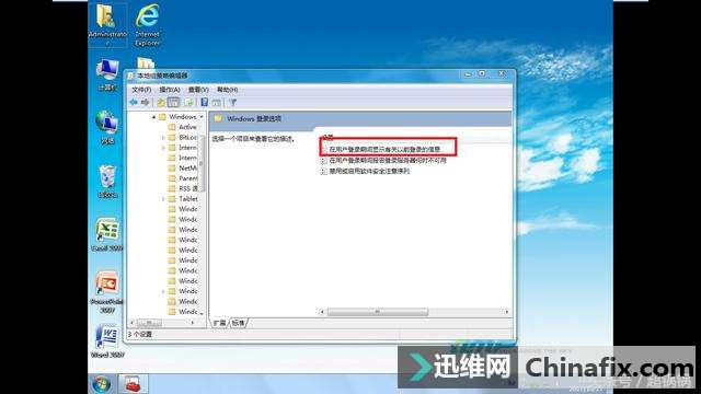

  在组策略编辑器页面的左侧,依次打开【计算机配置】→【管理模块】→【windows组件】,在右侧选择【windows登陆选项】,双击打开;
  在打开页面中,请选择【在用户登陆期间显示有关以前的登陆信息】,运用鼠标左键双击:

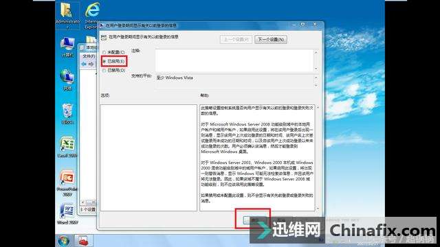

  在弹出的页面选择【已启用】,然后点击确定;

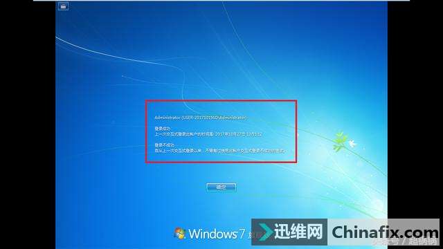

  在下次登陆时就可以在开机界面看到电脑以前是否有过其他登陆信息了:
