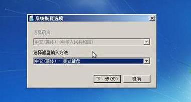

  2、 接着选择的是“修复计算机”,选择后进入的是系统恢复选项界面,大家点击下一步继续。

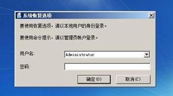

  3、 此时会弹出一个用户登录界面,如果你的win7系统需要密码,那么此时是需要输入密码的。

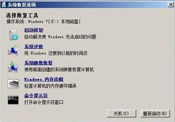

  4、 输入确定后将会进入的是系统恢复选项,在这个界面我们可以看到“启动修复”选项,这就是我们现在需要的。如果你有其他需要,也可进行其他选项的操作。

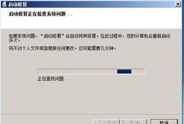

  5、 选择“启动修复”,那么win7系统就会自动修复遇到大家遇到的win电脑开机进不了系统问题。

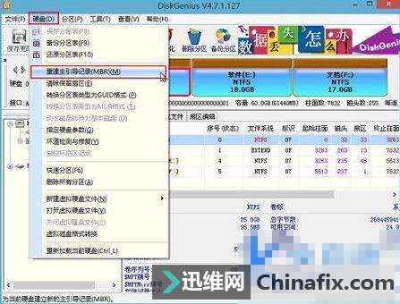

第二种方式、重建主引导记录修复启动项
  这是个较为简单的方式,就是用一个u盘启动盘来引导启动电脑,然后进PE系统,运行diskgenius软件,来进行引导修复,其实经常推送内容给朋友们,你们说看不懂,看不懂是因为你没有动手去做,动手了你就会说:哦,原来如此。建议人手一个u盘启动盘啊,电脑维护必备良器。

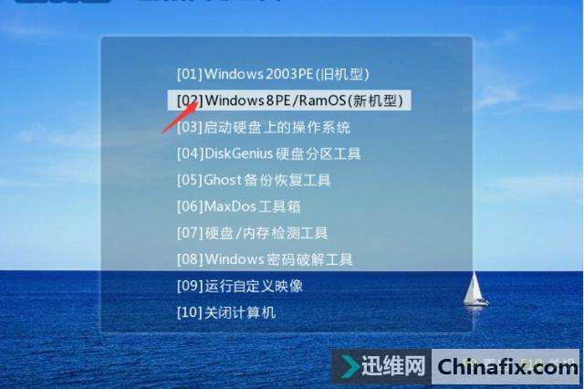

  1、将U盘按连接电脑,用PE制作工具将U盘按制作为启动盘后启动,选择“【02】运行Win08PE”。
  2、进入到win8pe系统桌面后,双击桌面上的“更多工具” 文件夹,在文件夹中找到并双击“分区工具DiskGenius”图标,打开工具。

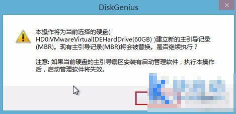

  3、在弹出分区工具Diskgenius工具中,依次点击“硬盘--重建主引导记录(MBR)”选项,在弹出的提示窗口,直接点击“是”即可。
  4、等待工具进行重建主引导记录的修复工作,修复完成后会弹出任务成功完成的提示窗,直接点击“确定”按键就可,重写之后记得保存修改,然后重新启动电脑,看看是否修复好了。

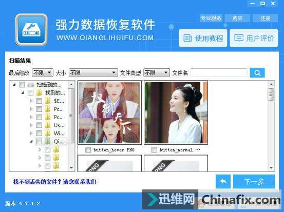

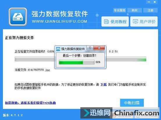

文件恢复方式/步骤:
  1)下载、安装数据恢复软件,本文以强力数据恢复软件为例来讲解。请注意勿将软件安装到回收站删除文件所在磁盘分区,也请勿将软件安装到回收站所在位置C盘。按照步骤下载完成后,请点击“立即运行”按钮,直接进入软件的操作界面;

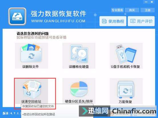

  2)在软件界面中选择“误清空回收站”按钮,接着我们就进入了回收站文件扫描状态,软件将会扫描回收站中的所有文件,包括删除文件,扫描完成后,即可在软件界面看见回收站中的所有文件。
  3)请选择要恢复的文件,预览文件确定内容后,在文件前面的方框中勾选,然后点击“下一步”。在跳转后的界面中选择恢复文件的储存位置,恢复文件即可。
