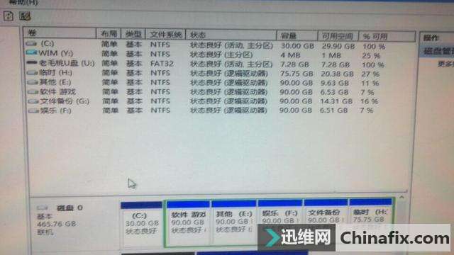

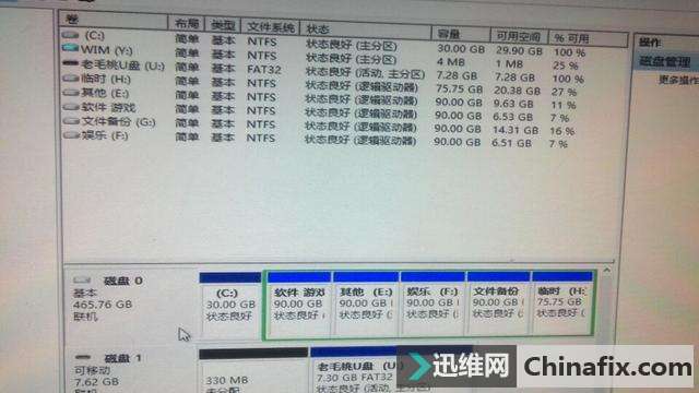

  此次遇到的磁盘有重要数据,不能将全盘分区删除重新分区。通过PE引导进入,在PE下安装系统出现重新启动后不能引导,发现现有磁盘没有活动分区:
电脑系统无法创建分区及硬盘数据恢复如何维修? 图
  将要安装系统的分区设置为活动分区,再在PE下或直接引导方式安装系统均可正常安装,如下图所示:
  之后遇到几例相似提示均通过此方式搞定。分析总结出现"安装程序无法定位现有系统分区,也无法创建新的系统分区"的原因是:所选择的分区不是活动分区,而因磁盘主分区数量等原因导致安装程序无法自动创建系统引导分区(如Win7系统的100M分区)。

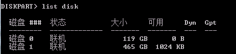

  输入“list disk” 查看现在磁盘编号,根据大小确定要安装系统的磁盘;
  输入“S E L E C T disk + 磁盘编号”选择磁盘,如:S E L E C T disk 0 ;

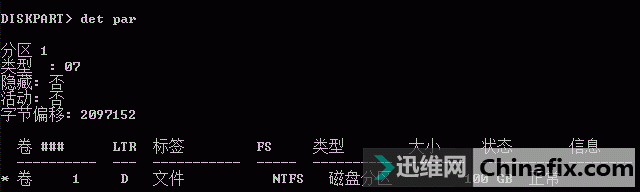

  输入“detail partition ”命令可获得有关当前处于焦点的分区的详细信息,如下图所示:(可以看到现在分区“活动”状态是“否”)

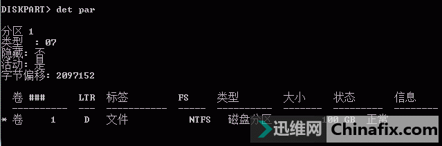

  输入“active”将当前所选分区设置为活动分区;
  现在此分区详细信息里“活动”变为“是”。

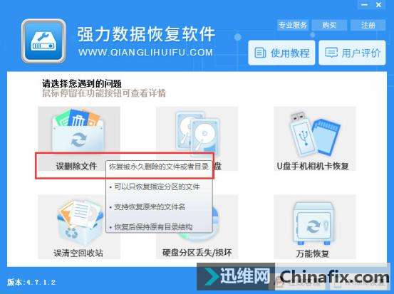

   1.下载安装数据恢复软件,然后在软件主界面的六种功能模式中选择和你遇到情况相符的功能,桌面文件删除请选择“错删除文件”恢复。

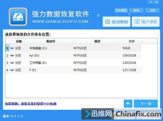

  2.鼠标选择错删除文件所在分区,然后点击“下一步”即可扫描该分区中的所有文件,并找到删除的文件。

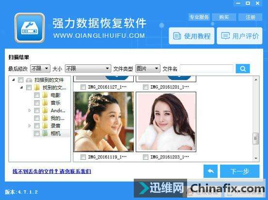

  3.扫描结束后,请勾选要恢复的文件(可以借助于软件上方的文件大小及类型的选择快速找到要恢复文件),然后点击“下一步”。

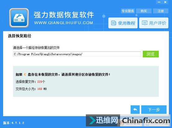

  4. 请点击“浏览”按钮给恢复文件设置一个保存路径,最后点击“下一步”恢复文件即可。
