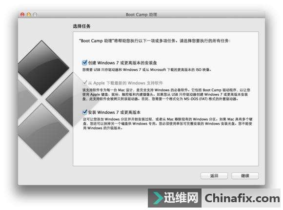

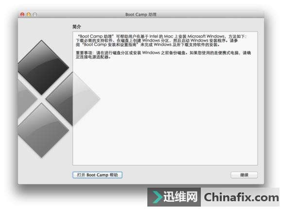

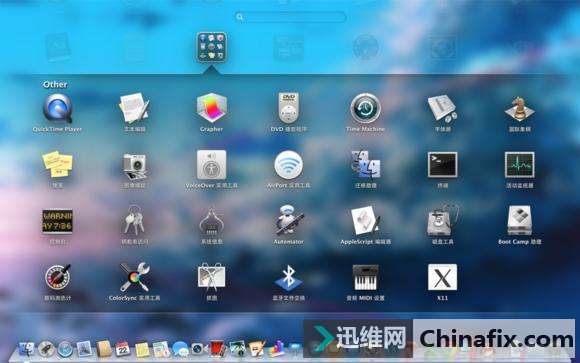

  1、准备工作完成后,我们从LaunchPad中打开其他文件夹,点击其中的Boot Camp助理图标。
  2、在弹出的窗口中点击继续。
  3、所有勾选3个勾,点击继续。

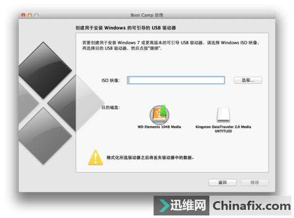

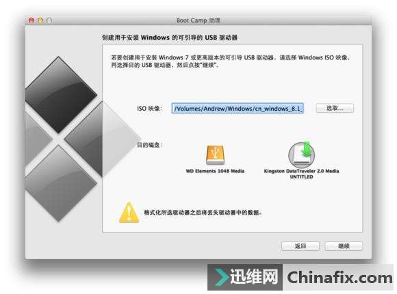

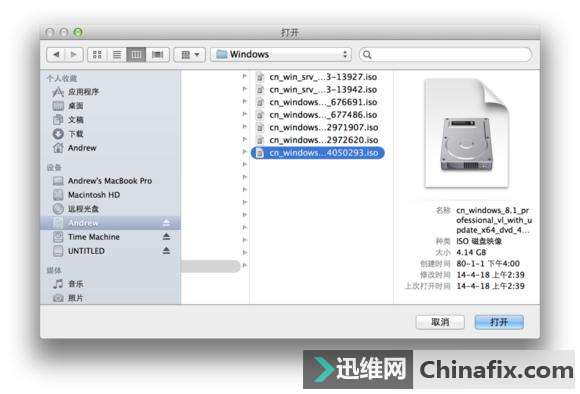

  4、点击选取...按钮。
  5、选择刚才下载好的Win镜像文件。

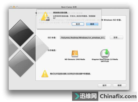

  6、在下方选择你的U盘。如果你同时插着其他的USB驱动器(如:移动硬盘),此处一定小心选择,否则稍后移动硬盘被格式化掉就得不偿失了。选择好后点击继续。
  7、点击继续。

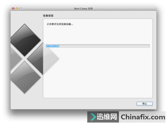

  8、漫长的安装盘制作过程开始了,请耐心等待。U盘读写速度慢或网速慢的同学建议睡觉前再开始制作安装盘。

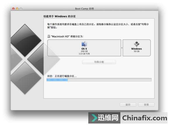

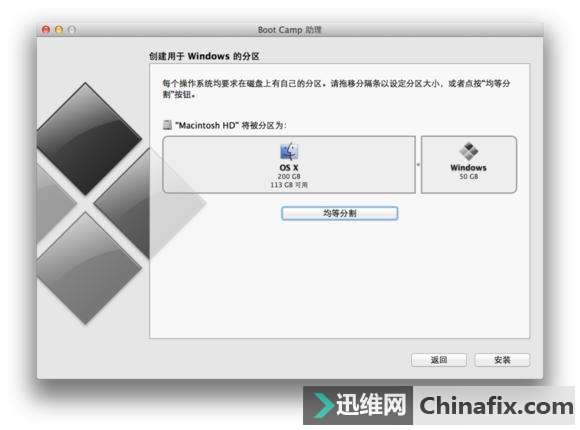

  9、安装盘制作完成后我们就来到了分区界面。拖动中间的小圆点来调节OS X与Win分区的大小,或直接点击均等分割来平分两个分区。
  10、点击安装后,Boot Camp助理会开始分区,并在分区完成后自动重新启动电脑。

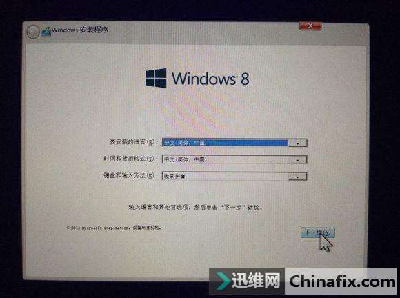

  11、重新启动后,我们来到了Win 安装程序。点击下一步。
  12、点击下一步。

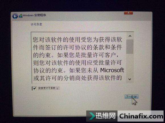

  13、勾选我接受许可条款,点击下一步。

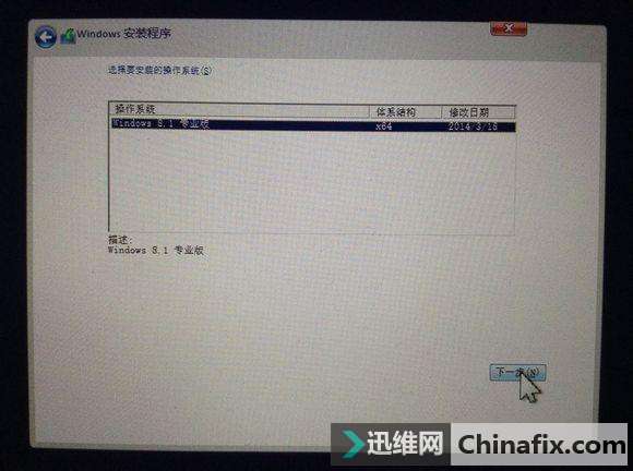

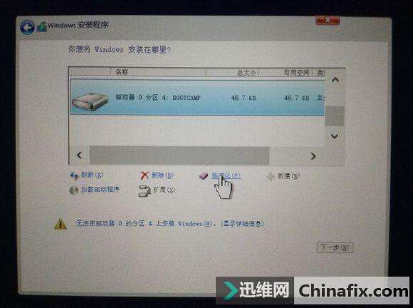

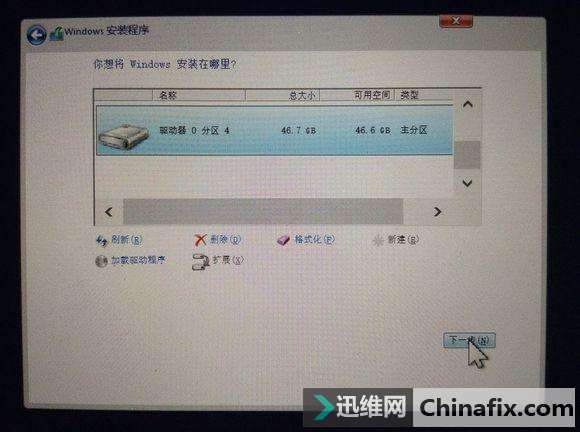

  14、在列表中选择BOOTCAMP分区,点击下面的格式化。

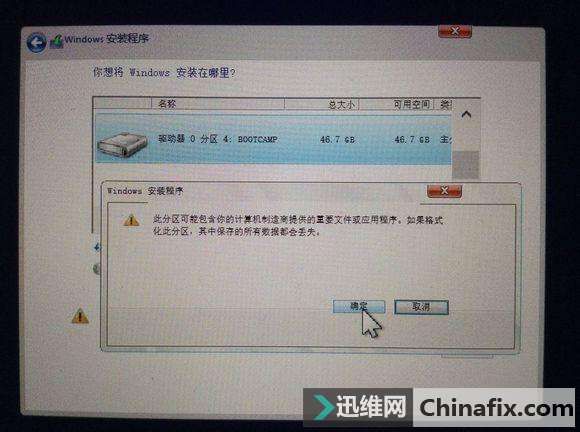

  15、点击确定。
  16、点击下一步。

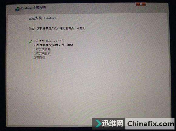

  17、安装过程开始了,请耐心等待。

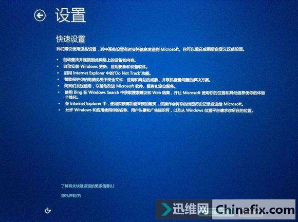

  19、点击运用快速设置。

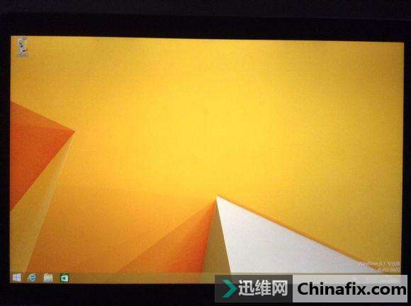

  20、稍等片刻,我们就可以进入Win的桌面了。但步骤没有完,我们还需要安装Boot Camp支持软件。

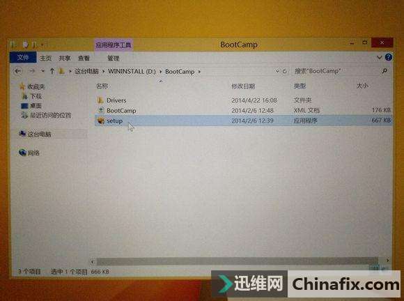

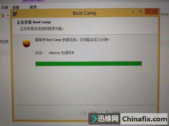

  21、打开准备好的U盘,进入BootCamp文件夹,双击setup。

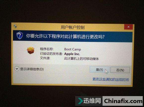

  22、点击是(Y)。

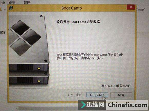

  23、点击下一步(N) >。

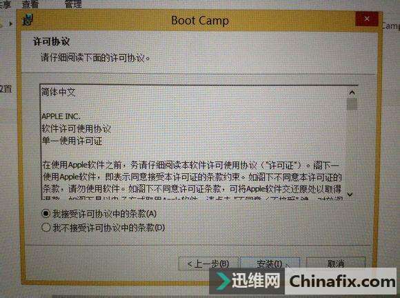

  24、选择我接受许可协议中的条款(A),然后点击安装(I)。
  25、安装过程开始了,请稍等片刻。

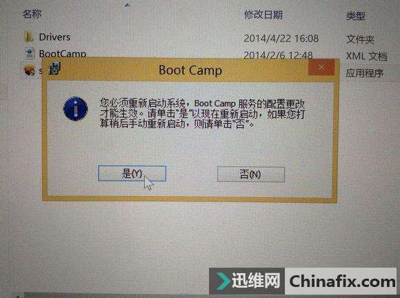

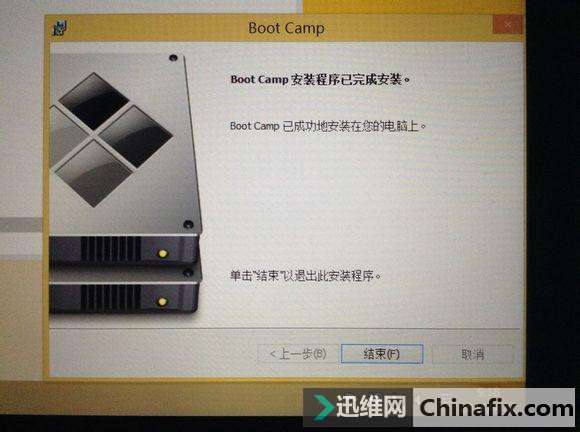

  26、安装完成后,点击结束(F)。
  27、在弹出的窗口中点击是(Y)来重新启动电脑。

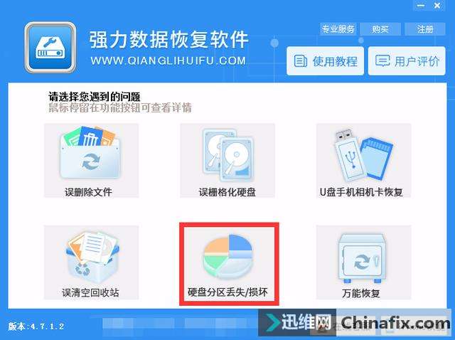

  小贴士:如果在重装系统过程中给windows盘分配内存导致电脑中的文件遗失,可以利用数据恢复软件扫描恢复。
