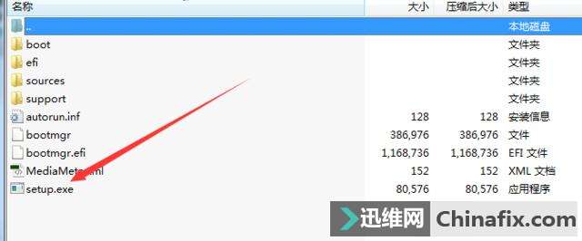

  在C盘或者D盘新建一个文件夹,将下载好的系统进行解压到文件夹中即可。
win7电脑如何重装系统 图3
  直接解压下载的iso映像,运行setup.exe(升级系统可用,降系统时不可用此方式)
  解压完成后,双击stepup.exe运行即可。

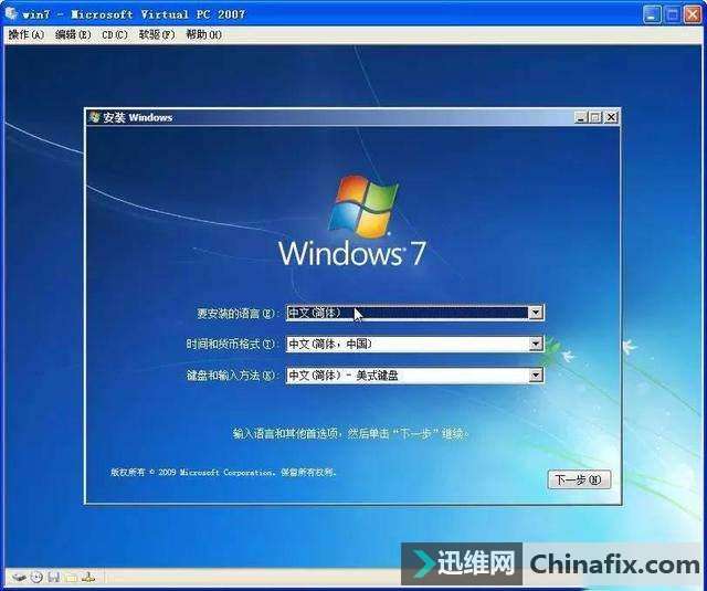

  打开就能看到安装界面了,默认选择下一步。
win7电脑如何重装系统 图4

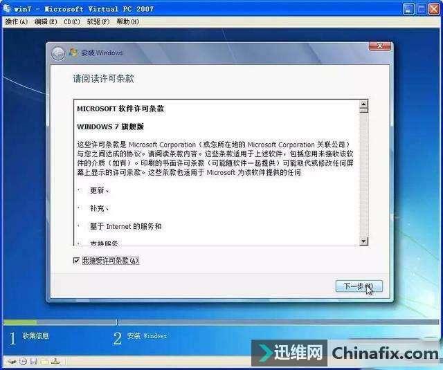

我接受许可条款
win7电脑如何重装系统 图7

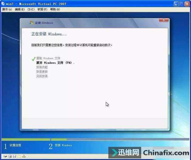

win7电脑如何重装系统 图8选择分区,默认选择C盘

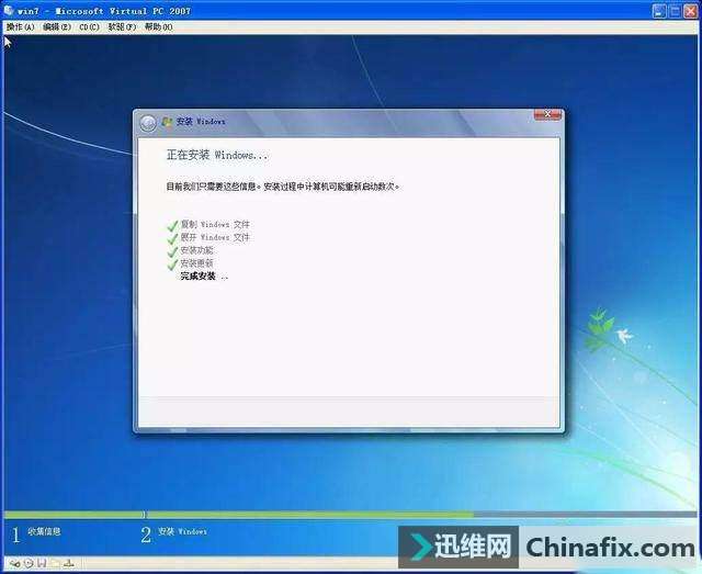

win7电脑如何重装系统 图9等待…
win7电脑如何重装系统 图10
win7电脑如何重装系统 图11

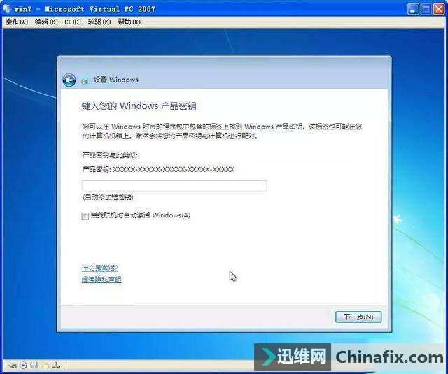

  密钥(有的话直接输入,没有的话直接下一步,装好以后可以用系统激活软件激活)

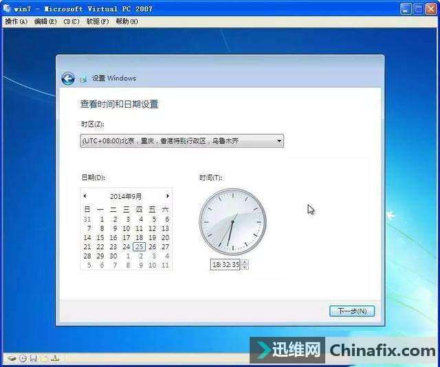

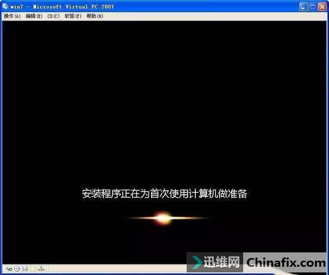

  设置时间:直接下一步

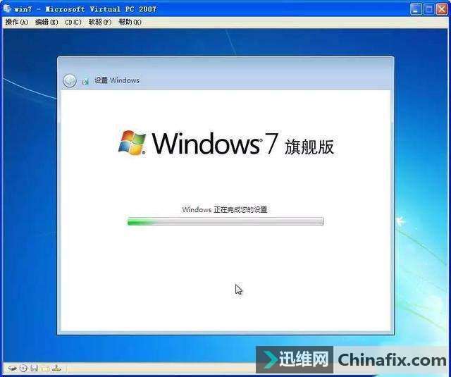

  然后一直等到完成
  完成!这样就装完成了。

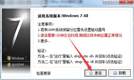

  由于是原版系统,所以安装完成后是未激活的,运行激活工具点击激活,激活成功后重新启动电脑就完成啦。

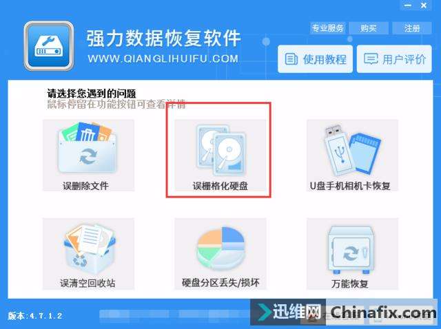

  注意:重装系统会清空C盘,如果我们重装之前的文件遗失,需要找回,我们可以尝试运用数据恢复工具恢复。
