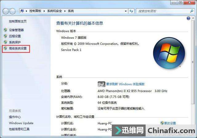

  1、右击“计算机”图标,打开的右键菜单选择“属性”命令。
  2、在左侧蓝色区域单击“高级系统设置”链接。

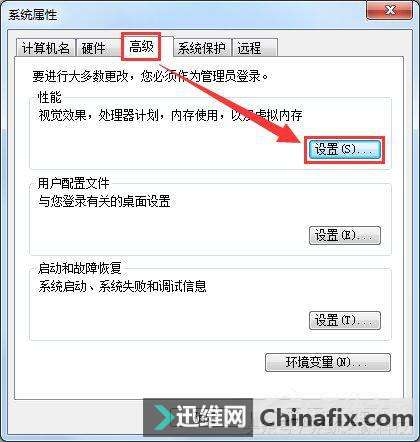

  3、在“高级”选项卡下单击“性能”栏的“设置”按钮。

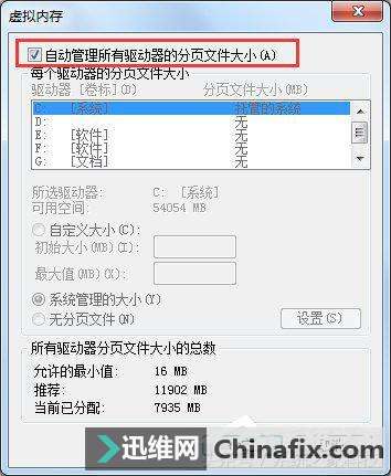

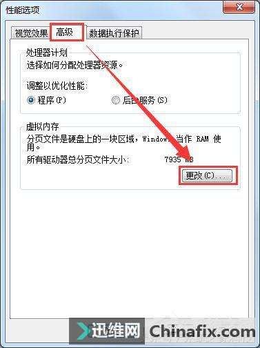

  4、打开“性能选项”对话框,切换到“高级”选项卡,单击“虚拟内存”的“更改”按钮。
  5、去掉“自动管理所有驱动器的分页文件大小”复选框。
  6、选中系统所在的驱动器,接着再选择“自定义大小”选项,输入“初始大小”和“最大值”,单击“设置”按钮(虚拟内存设置原则:一般为物理内存的1.5—3倍;但也可将最小值设为物理内存的1.5—2倍,最大值为物理内存的2——3倍,一般2G内存条的用户可设置初始值为512MB,最大值为1024MB)。

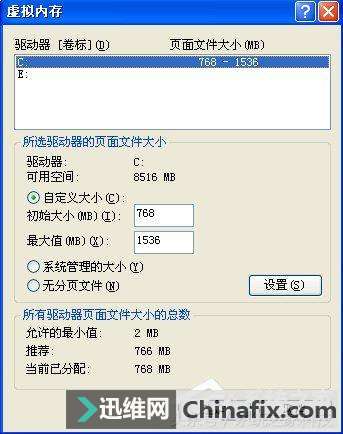

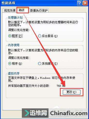

  3、在“性能选项”对话框切换到“高级”标签,单击“虚拟内存”的“更改”按钮。
  4、在列表中单击设置虚拟内存的驱动器,选择“自定义大小”,输入“初始大小”和“最大值”,单击“设置”按钮(虚拟内存设置原则:一般为物理内存的1.5—3倍;但也可将最小值设为物理内存的1.5—2倍,最大值为物理内存的2——3倍,一般2G内存条的用户可设置初始值为512MB,最大值为1024MB)。
