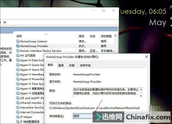

1. 关闭Win10家庭组服务
  家庭组功能是针对家里有多台电脑完成某些需要时运用的,我们一般家里都是收到其他维修同行的一台电脑,很多人几乎用不到这项功能,能用到的也有其他功能替代,所以完全可以关闭此功能。
Win10 处理器占用高,笔记本电脑文件丢失如何维修-关闭“家庭组”服务
  关闭方式:点击Cortana搜索框输入“服务”,在服务列表中输入“Home”,然后双击快速检索结果里的“HomeGroupListener”和“HomeGroupProvider”,将两项服务直接设成“禁用”,最后重新启动电脑即可;

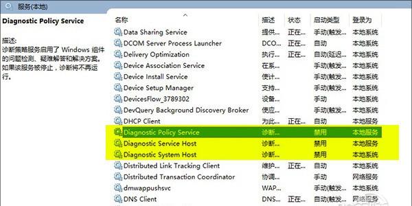

2. 关闭Win10诊断跟踪服务
  “DiagTrack Diagnostics Tracking Service”是Win10内置的一项诊断跟踪服务,这项功能的作用是收集电脑的系统信息,相似于电脑日志的东西,对于大多数人来说这项服务并没有什么用处,还会占用系统资源,所以我们可以将它关闭,关闭这个功能可以降低处理器2%的占用,对于笔记本电脑来说已经有很大的改善了。
Win10 处理器占用高,笔记本电脑文件丢失如何维修-关闭Win10诊断跟踪服务
  关闭方式:点击Cortana搜索框输入“服务”,点击服务列表输入“Diag”,将搜索出来的三个以“Diag”开头的服务所有禁用(Diagnostic Policy Service、Diagnostic Service Host、Diagnostic System Home)即可;

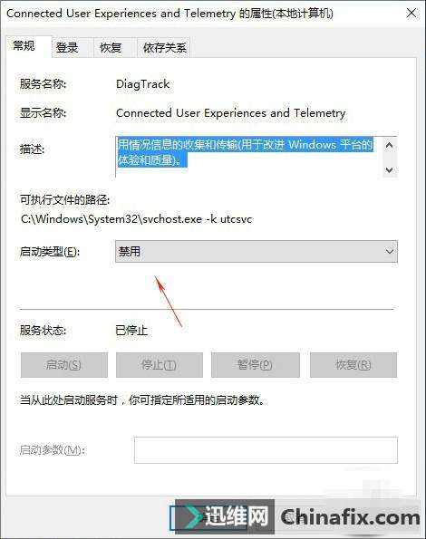

3. 关闭“用户连接体验”
  这些功能和win10诊断差不多,如果不知道什么作用的朋友几乎用不到,但是也会占用大量的处理器资源,用不到的朋友也可以关闭,处理器占用会瞬间下降许多。
Win10 处理器占用高,笔记本电脑文件丢失如何维修-关闭“用户连接体验”服务
  关闭方式:点击Cortana搜索框输入“服务”,进入服务列表后查找“connect”,将“Connected User Experiences and Telemetry”启动类型改为“禁用”即可;

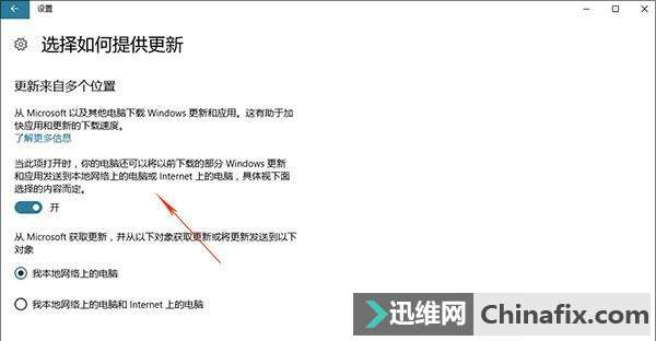

4. 关闭“P2P共享更新”
  Win10内置的“P2P更新共享”功能。这项功能位于Win更新模块,通俗来讲就是当你在微软服务器下载更新时,其他电脑也会自动给你提供P2P下载片断。好处不多说了,更新速度更快,听上去很不错,但是P2P下载技术是从别人的计算机获得片段资源,别人下载时也会从我们的计算机上获得片段资源,所以更新完成后关闭此功能也能减少大量的占用。
Win10 处理器占用高,笔记本电脑文件丢失如何维修-关闭P2P共享更新
  关闭方式:点击开始菜单→“设置”→“更新和安全”→“Win更新”→“高级选项”→“选择如何提供更新”,将“当此项打开时,你的电脑还可以将以前下载的部分Win更新和使用发送到本地网络上的电脑或Internet上的电脑,具体视下面选择的内容而定”前面的复选框去掉即可;

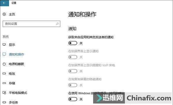

5. 关闭“Win提示”
  这是一个系统提示功能,实时监控我们的电脑运行并进行提醒,会占用大量的处理器资源,如果你对Win10已经非常熟悉,或者不喜欢那些啰啰嗦嗦的各种提示,可以将此功能关闭,减少处理器的占用。
Win10 处理器占用高,笔记本电脑文件丢失如何维修-关闭系统提示
  关闭方式:点击开始菜单→“设置”→“系统”→“通知和操作”,将其中的相关提示按钮所有关闭即可;

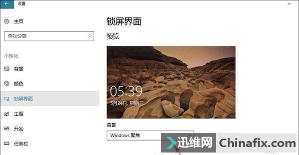

6. 关闭“Win聚焦”
  Win聚焦(Spotlight)是Win10中一项很好玩的功能,开启后Win 10会在后台自动下载最新的锁屏,让你的每一次登录都不一样。But……这项功能往往也会导致用户电脑处理器占用率飙升的元凶,因此……我们可以尝试关闭它。
Win10 处理器占用高,笔记本电脑文件丢失如何维修-关闭Win聚焦
  关闭方式:点击开始菜单→“设置”→“个性化”→“锁屏界面”,将“背景”更改为“Win聚焦”以外的选项即可;

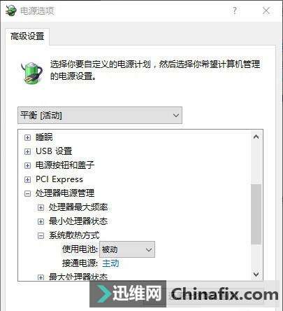

7. 散热方式改为“被动”
  对于笔记本用户来说,还有一项设置也能直接影响风扇转速,那就是——散热方式!可以手动设置风扇如何去给处理器散热。Win10默认为我们提供了两种散热方式,主要分别是“主动“是在处理器变热之前开扇,”被动“是在处理器变热之后开扇。但是笔记本身扇热较差的电脑建议不关闭此功能,处理器温度高比处理器内存占用高更卡啦。
Win10 处理器占用高,笔记本电脑文件丢失如何维修-更改系统散热方式
  调整方式:点击开始菜单→“设置”→“系统”→“电源和睡眠”→“其他电源设置”,更改当前运用的电源计划,找到“处理器电源管理”→“系统散热方式”,将“运用电池”和“接通电源”所有改为“被动”即可;

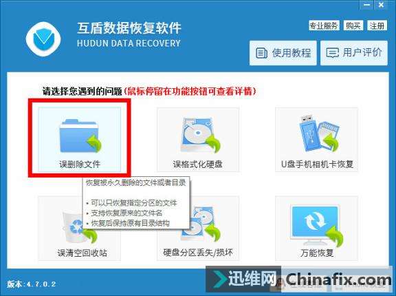

  1、首先我们将数据恢复软件安装到我们的电脑上然后运行,我们点击软件界面的“错删除文件”功能,准备恢复我们错删除的文件。

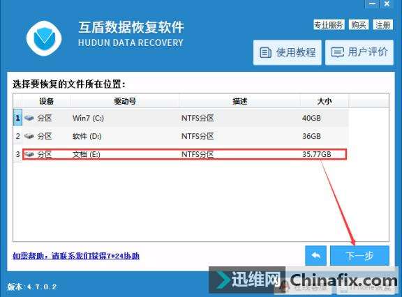

  2、接下来我们选择我们删除文件的磁盘,然后点击“下一步”选项,对所选择的磁盘进行恢复扫描。
Win10 处理器占用高,笔记本电脑文件丢失如何维修-磁盘扫描

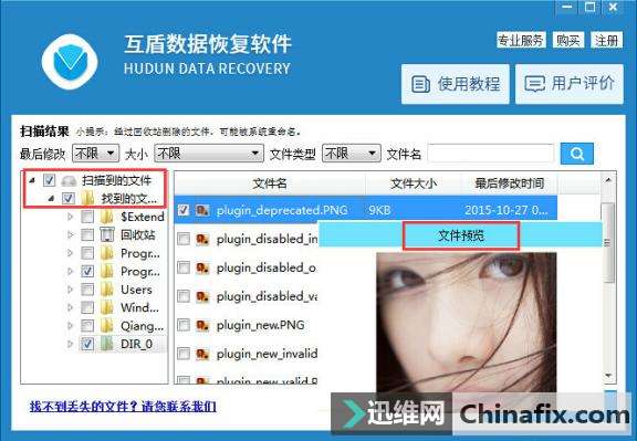

  3、接下来软件就会开始对磁盘进行深度扫描了,扫描完成以后,我就可以在所扫描的文件里查找自己想要恢复的文件了,我们可以根据文件的格式,快速查找出想要恢复的文件,然后点击“下一步”就可以将文件保存到电脑上。
Win10 处理器占用高,笔记本电脑文件丢失如何维修-保存到电脑上
  注:我们在保存文件的时候,需要将文件保存到其他磁盘当中,这样才能最大程度的恢复删除文件。
