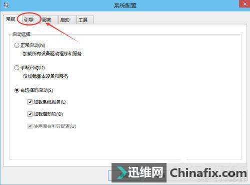

  1、在Win10系统里同时按下”Win+R“组合按键,在打开的运行对话框里输入命令:msconfig,然后点击确定,如下图所示。
Win10 怎么进入安全模式 图1
  2、点击打开系统配置窗口,选择引导选项卡,如下图所示。

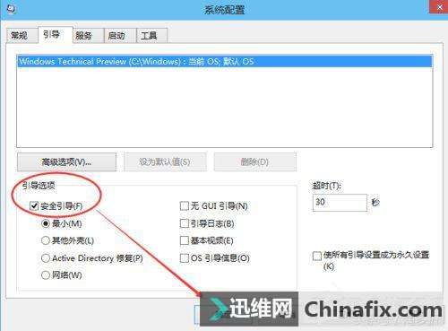

Win10怎么进入安全模式 图2
  3、在引导选项卡窗口下,将引导选项下的安全引导(F)勾中,然后点击确定,如下图所示。

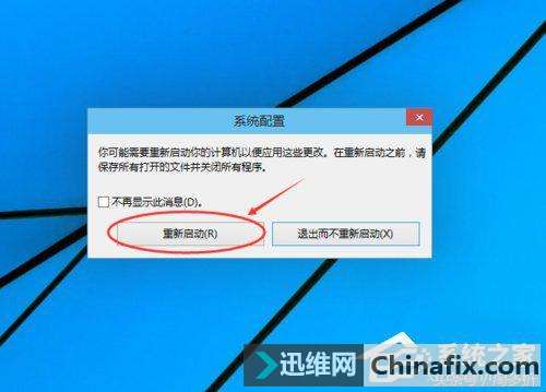

  4、点击后,系统提示重新启动后,会进入安全模式,如下图所示。
Win10 怎么进入安全模式 图4

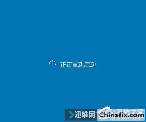

  5、点击重新启动后,Win10系统正在启动。如下图所示。

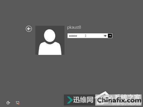

  6、Win10系统重新启动好后,输入密码,点击→图标登录Win10安全模式。如下图所示。
Win10怎么进入安全模式 图6

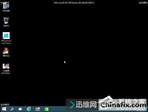

  7、登录成功后,即进入了Win10的安全模式,如下图所示。
Win10怎么进入安全模式 图7
  上述就是小编给大家详细介绍的Win10进入安全模式方式的所有内容了;长按F8不能进入安全模式的,可以试一下上述的方式,也许上述的方式可以帮你进入安全模式。
