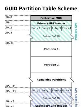

为什么小编会说的这么简单粗暴呢,这需要我们来了解下两者的分别:
  其实,GPT理论上支持无限分区,只要你有本事,1KB一个区分他个几亿个区都是可以的(当然在Win平台上,由于系统限制只能创建128个分区),然而MBR则不然,MBR最多只能创建4个主分区,往后只能通过创建逻辑分区的方式继续分区。再者,MBR分区表最多只能支持2.2TB左右的分区大小,而GPT分区表则没有这方面的限制。Legacy的不够就是相对UEFI慢一点,并且不支持大于2TB的硬盘,所以,为了自己的体验更好,请用GPT模式。而看到这里大家想必有更多的疑问了吧,那BIOS/UEFI/GPT/MBR有啥关系呢?

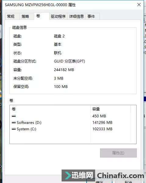

  Q:我怎么知道我现在用的硬盘是这个MBR还是那个GPT?
  A:最简单的方式,打开磁盘管理,右键属性即可看到(见图)

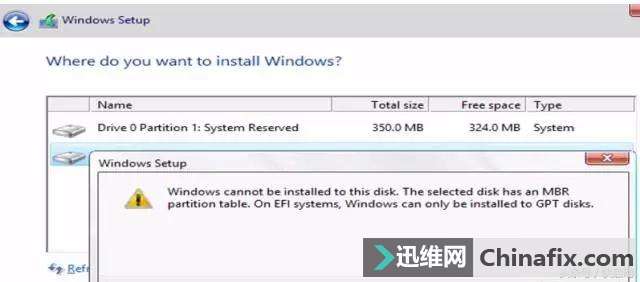

Q:安装系统时出现这种奇怪的东西如何维修?
浅浅谈MBR和GPT的区别,再也不怕装机失败了!(图5)
  A:这说明你运用UEFI引导了你的安装介质(U盘等),而你想要安装的硬盘是以MBR格式分区的,现在你有两个选择,1是退出安装程序,运用传统方式重新引导,即可在这块硬盘上继续安装,但如果你是那种“绝不妥协”的类型,你可以将这块硬盘转换为GPT格式,运用安装程序删除所有的分区新建,安装程序会自动完成转换过程。
  Q:我该怎么互相转换分区格式?
  A:请在备份所有重要数据的情况下通过磁盘管理、DiskGenius(快启动u盘启动盘制作工具有内置DiskGenius软件,大家可以先分区在重装系统)等等工具删除所有分区,然后在该磁盘上右键即可看见“转换为GPT/MBR分区”选项。
