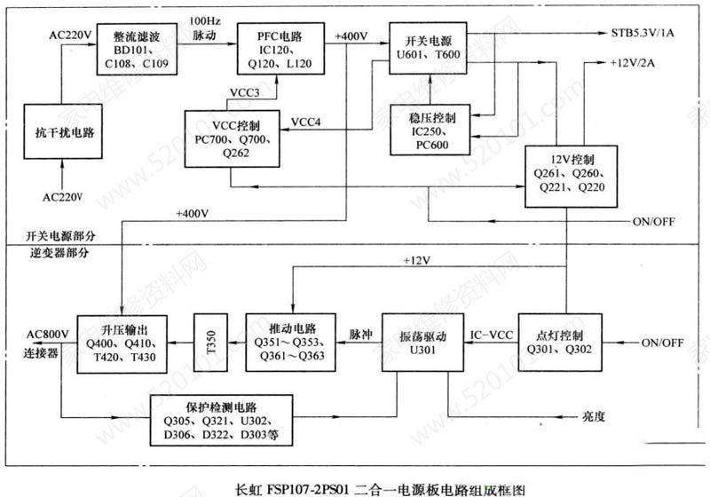

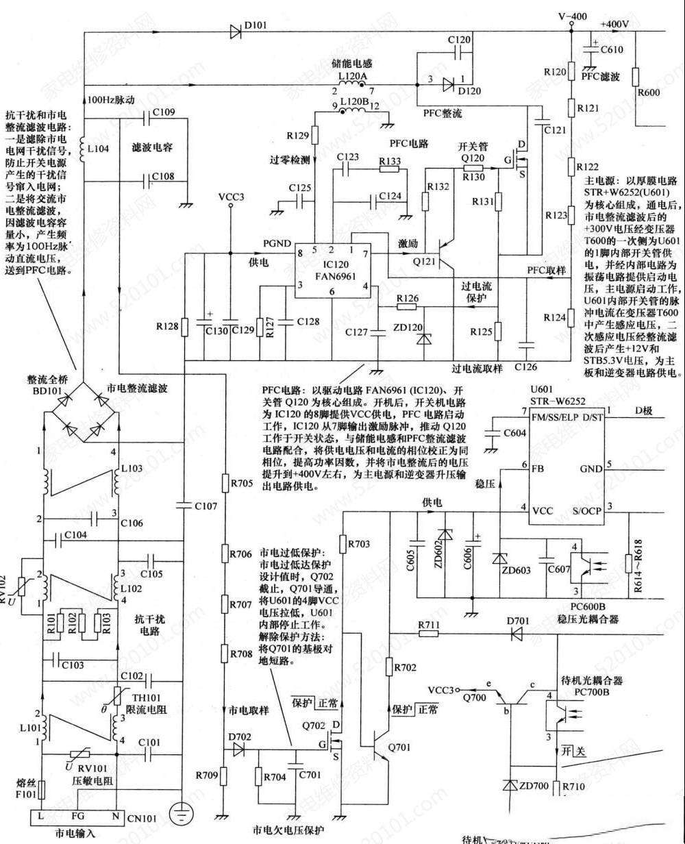

         长虹FSP107-2PS01二合一电源板实物图解如图1所示;电路组成框图如图2所示。该电源板由开关电源和背光灯逆变器两部分组成。开关电源由两部分组成:一是以集成电路FAN6961 (IC120) 为核心组成的PFC ( 功率因数校正)电路,将整流滤波后的市电校正后提升到约400V,为主开关电源和逆变器升压输出电路供电;二是以集成电路STR-W6252 (U601) 为核心组成的DC-DC变换主电源,将400V供电转换为+ 12V/2A和STB5. 3V/1A电压,为主板和逆变器电路供电。

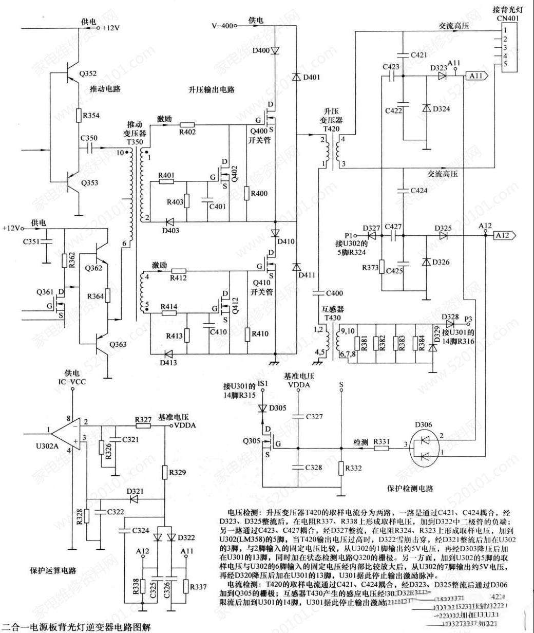

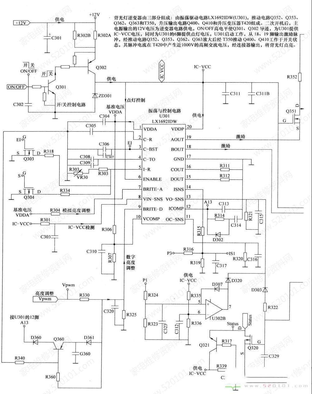

          背光灯逆变器由三部分组成:一是以集成电路LX1692IDW(U301)为核心组成的振荡驱动控制电路,产生激励脉冲,并对点灯、亮度进行控制;二是由晶体管Q352、Q353、 Q362、 Q363 和T350组成的推动电路,将U301输出的激励脉冲放大后,通过T350推动末级升压输出电路;三是以MOS开关管Q400、0410 和升压变压器T420为核心组成的半桥式升压输出电路,在T350激励脉冲的推动下,在T420中产生近1000V的高频交流电压,经连接器输出,将背光灯点亮。

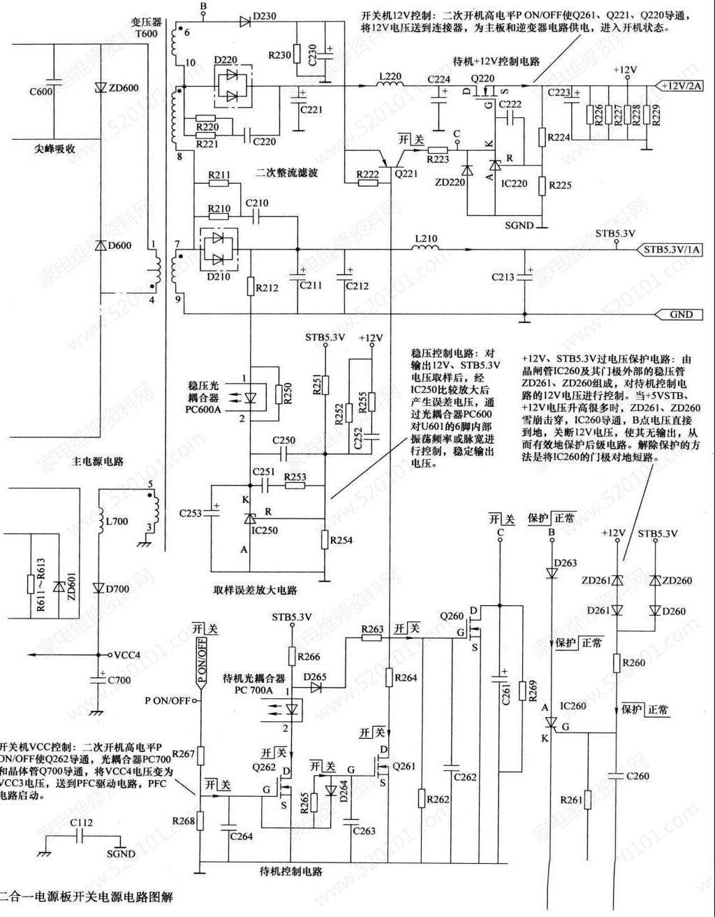

         开关机控制电路由Q262、 Q261、 Q221、Q220 和光耦合器PC700、Q700 组成,采用控制PFC电路VCC3供电和12V电压输出的方式。接通市电电源后,整流滤波后的300V电压,首先使主电源DC-DC变换电路启动工作,产生12V和STB5. 3V电压及vCC4电压,其中STB5. 3V为控制系统提供电源,二次开机后开关机控制电路送来高电平P ON/OFF开机电压,Q262 导通,一是使 PC700和Q700 导通,将VCC4电压变为VCC3电压,送到PFC驱动电路,PFC 电路启动,将300V供电提升到400V,为主电源供电;二是使Q261、Q221、 Q220 导通,将12V电压送到连接器,为主板和逆变器电路供电,进入开机状态。
         开关机控制电路还经Q301、Q302 对逆变器振荡驱动电路U301的IC-VCC供电进行控制,以达到对背光灯逆变器点灯进行同步控制的目的。

         1) +12V、 STB5. 3V过电压保护电路:由晶闸管IC260及其门极外部的稳压管ZC261、ZD260组成,对待机控制电路的12V电压进行控制。当+5VSTB、+ 12V电压升高很多时,ZD261、ZD260 雪崩击穿,IC260导通,B点电压直接到地,关断12V电压,使其无输出,从而有效地保护后级电路。解除保护的方法是将IC260的门极对地短路。
         2)市电欠电压保护电路:以Q702、Q701为核心组成,对主电源U601的4脚VCC供电进行控制。当市电电压严重降低时,Q702、 Q701导通,将U601的4脚VCC电压对地短路,U601 因失去VCC供电而停止工作。解除保护的方法是将Q701的基极对地短路。
         3)背光灯过电压检测保护电路:U301的13脚输人的电压与内部数字比较器的3.2V参考电压比较,产生幅度高于3. 2V的峰值电压,该电压根据脉冲信号产生频率范围为(30 ~ 500) kHz 的数字逻辑脉冲。当T420输出电压过高时,外部检测电路将高电平加到U301的13脚,U301 停止输出激励脉冲。
         4)背光灯过电流检测保护电路: U301 的14脚输人电压与内部数字比较器的1V参考电压比较,以产生幅度大于1V的脉冲,控制数字逻辑脉冲发生器送往振荡器的脉冲数,从而改变振荡器的工作频率。U301的14脚的输入电压与灯管电流成正比。T420 的取样电流通过C421、C424耦合,经D323、D325整流后通过D306加到Q305的栅极,经Q305、D305 对U301的14脚进行控制;互感器T430产生的感应电压经D328整流,R316、 R319 分压,R315 限流后加到U301的14脚,当输出电流异常时,U301 的14脚电压达保护设计值时,U301 停止输出激励脉冲。

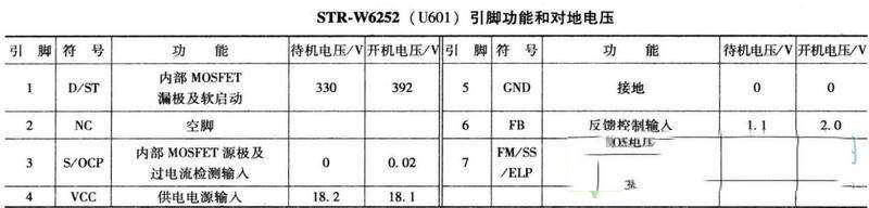

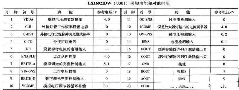

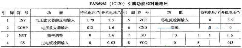

          该二合一电源板的集成电路引脚功能和对地电压见表1~表3。

         长虹FSP107-2PS01二合一电源板开关电源电路图解如图3所示;背光灯逆变器电路图解如图4所示。
