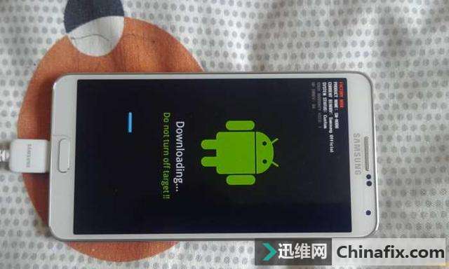

软件冲突。如果是手机正常使用然后突然按键完全没反应,那么基本上就是软件及系统方面的原因造成的。这个时候我们可以退出软件、卸载软件试试,重启试试,实在不行恢复出厂或者刷机就能解决。

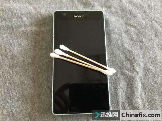

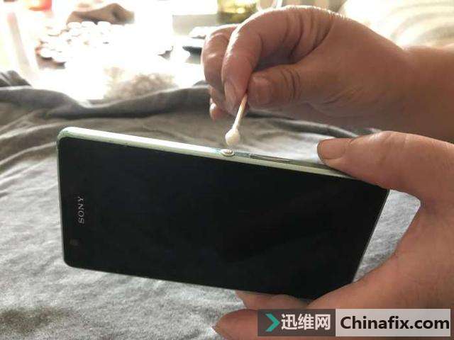

  然后用棉棒蘸取一滴无水酒精,轻轻地按压在按键上,让酒精顺着按键的缝隙进入内部,此时迅速连续点击按键,并且用嘴吹干。一般来说重复1-2次就按键手感就非常清脆了。
  滴注意如果是iPhone的HOME键的话,要以45°角的方向滴酒精,千万不要让酒精进到屏幕里面。
