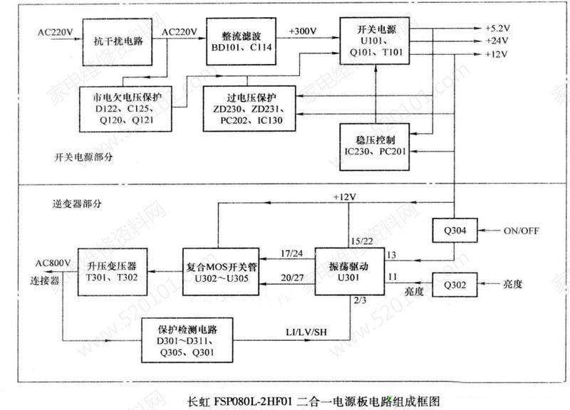

    长虹FSP080L-2HF01(图纸)二合一电源板应用于长虹LS29机心LT24630、 LT24630X 等液晶彩电中,它基本上FSP080-2P101电源板与其基本相同,可相互代换。长虹FSP080L-2HF01二合一电源板实物图解如图1所示;电路组成框图如图2所示。
        该电源板由两部分组成:一是以振荡驱动电路U101和MOS开关管Q101、开关变压器T101为核心组成主开关电源,输出+24V/2.3A、+ 12V/1.5A和5.2V STB/2A电压,通过连接器输出,为主板等负载电路供电,并为电源板上的背光灯逆变器电路供电;二是由振荡驱动电路U301和复合MOS开关管U302、U305、升压变压器T301、T302组成的背光灯逆变器部分,产生800V以上交流高压,经连接器输出,点亮背光灯管。开关机控制设在主电路板,一是对DC-DC变换后的电压进行控制;二是通过电源板的连接器对逆变器电路点灯开启和亮度调整进行控制。不对开关电源进行控制,不论是开机状态还是待机状态,电源板始终保持+24V/2.3A、+ 12V/1.5A和5. 2V STB/2A电压输出。

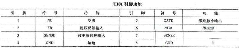

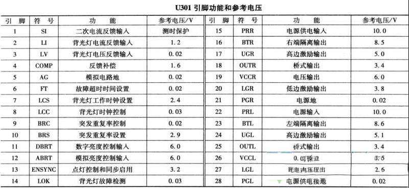

         该电源板的集成电路引脚功能和参考电压见表1、表2。

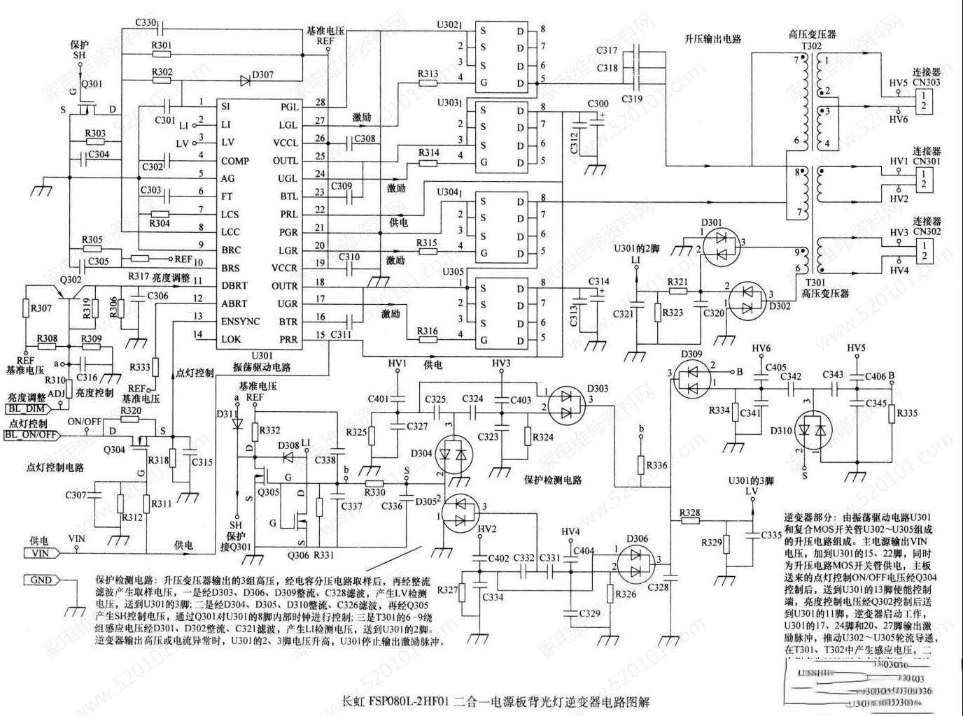

        该二合一电源板的背光灯逆变器部分发生故障表现为和维修方法如下:
  1. 背光灯始终不亮
        先查逆变器的12V供电是否正常,检测ON/OFF使能控制电压是否为高电平,测量亮度调整电压是否正常。若上述工作条件电压正常,测量双MOS开关管U302、U305 是否击穿或损坏,升压变压器是否断路。
  2. 背光灯闪后熄灭
         此故障一般是逆变电路中的保护支路发生异常或是液晶屏中的背光灯管损坏或背光灯管的电压输出插座打火引起的保护现象。在出现保护现象瞬间,检测背光驱动芯片U301的2、3脚电压,电压正常时在1.2V以下,如果变为高电平,则是保护电路启动,可将2、 3脚对地短路,解除保护,开机观察故障表现为并检测逆变器关键点电压。引起保护的原因多为背光灯管不良、输出连接器不良、升压变压器不良。
        长虹FSP080L-2HF01二合一电源板开关电源电路图解如图3所示;背光灯逆变器电路图解如图4所示。
