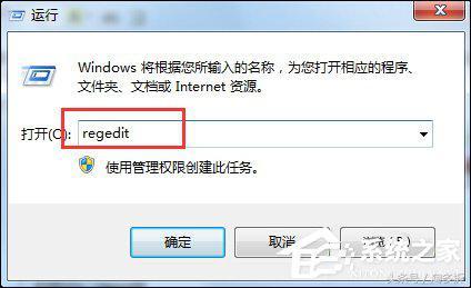

  1、点击开始--运行,输入regedit回车打开注册表;

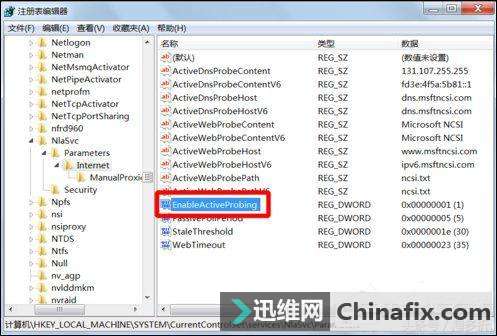

  2、依照路径找到:HKEY_LOCAL_MACHINE\SYSTEM\CurrentControlSet\services\NlaSvc\Parameters\Internet
  3、在右侧找到 EnableActiveProbing 值;

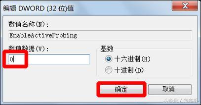

  4、双击打开其属性,将其值设置为0,然后点击确定退出,重新启动电脑即可生效。
