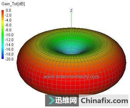

  这样的天线一般来说都是水平发射信号的,就是这样:
  总结起来就是以天线为中心点面向四周散开。所以,如果你家里的路由器是靠角落放置的话,我们完全可以用易拉罐将信号反射到我们想要增强信号的位置。

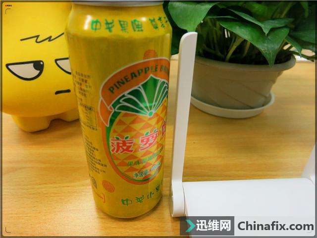

  首先你得有个易拉罐:

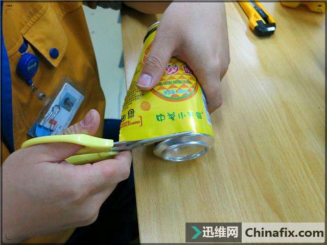

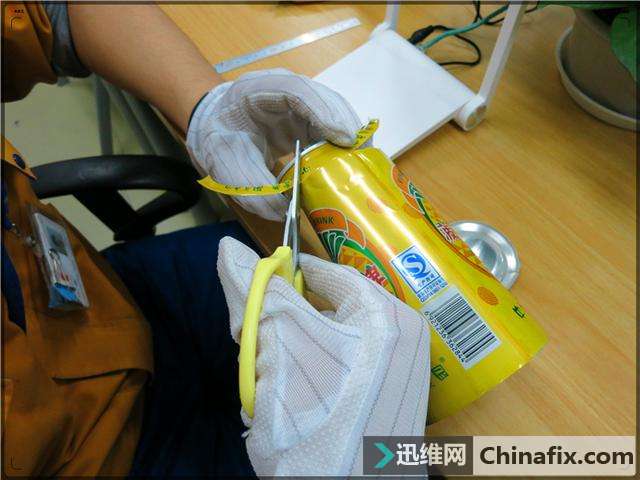

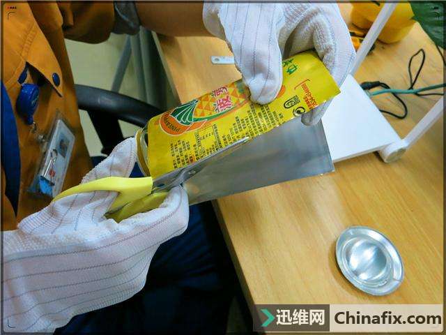

  用剪刀把易拉罐的上口处剪开,注意一定不要剪断!剪大约320°就可以了。

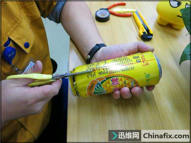

  将瓶身竖直方向剪开,剪出大约一个路由器天线的高度。

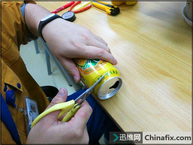

  然后将易拉罐的屁股完全减掉。

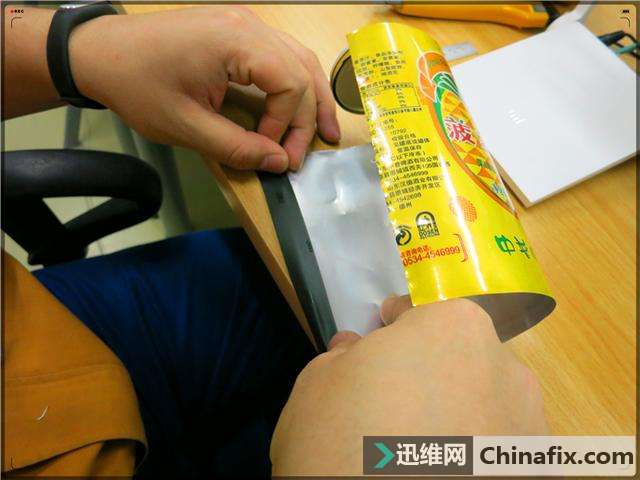

  将易拉罐上部减掉一段,如下图所示。

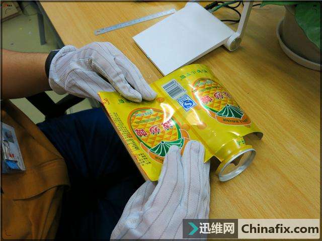

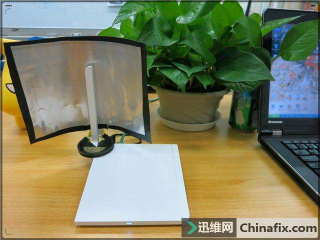

  然后将易拉罐展开,延展成弧形。
  讲究的话,为了防止划伤在周围贴上胶带,不讲究的就算了。
  然后将易拉罐套到路由器的一根天线上就好了。

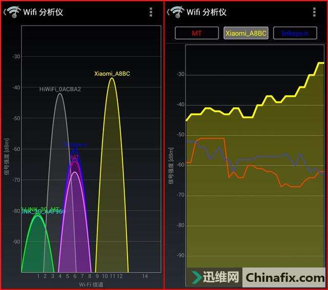

  用手机测试一下效果:
  看图中右侧的黄色部分,套上易拉罐之前WiFi信号是-45dbm,套上之后最终变成了-25dbm,可以说对于WiFi信号的改善还是相当大的。
