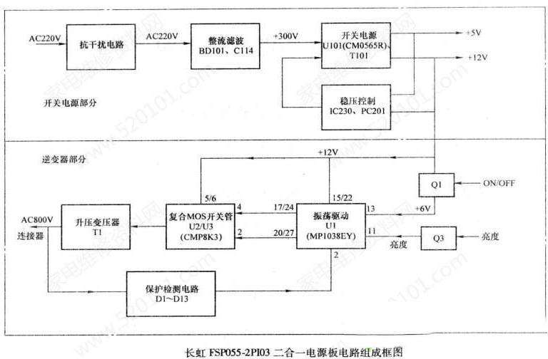

    长虹FSP055-2PI03二合一电源板是永胜宏FSP系列开关电源之一 ,它将开关电源和背光灯逆变器电路合二为一,适用于19英寸液晶彩电,主要应用于长虹IS23机心LTI9600液晶彩电中。(其完整的电路图下载:长虹FSP055-2PI03电源板电路图)长虹FSPO55-2PI03二合一电源板实物图解如图1所示;电路组成框图如图2所示。

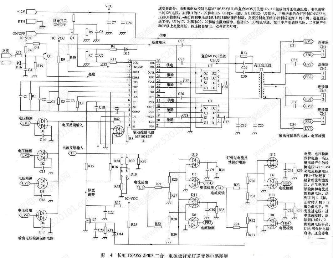

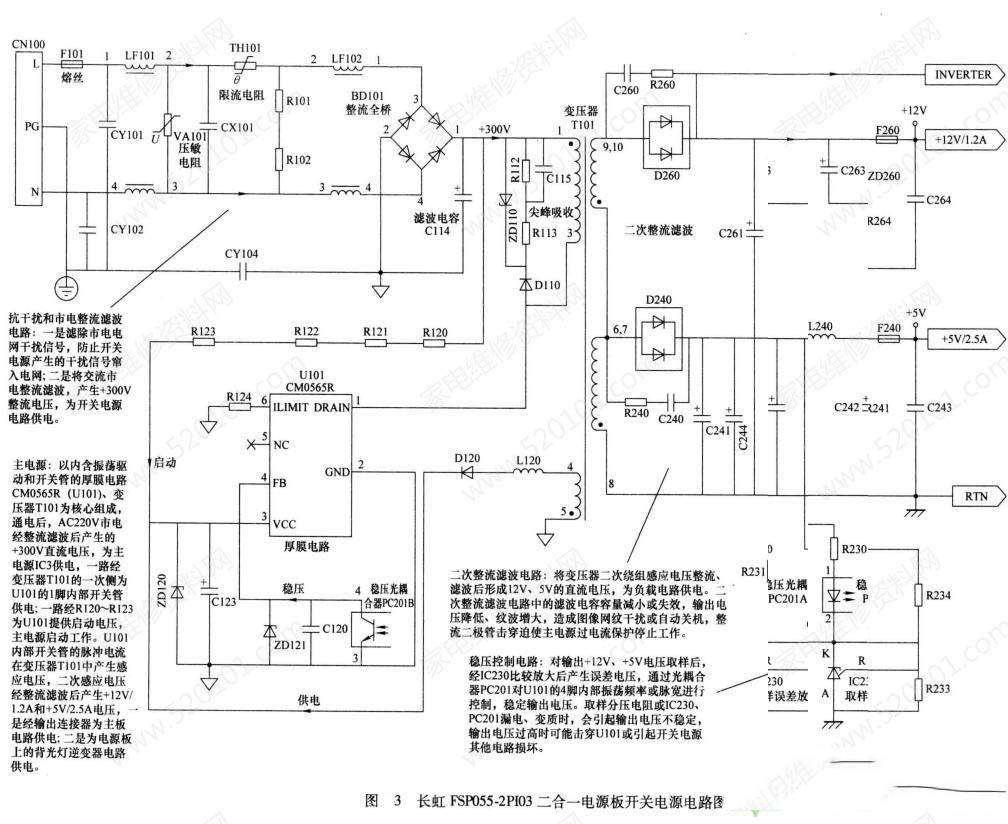

        该电源板由两部分组成:一是以内含振荡驱动控制电路和MOS开关管的厚膜电路CMO565R(UI01)、开关变压器TI01为核心组成主开关电源,输出+ 12V/1.2A和+5V/2.5A电压,通过连接器输出,为主板等负载电路,以及电源板上的背光灯道变器电路供电;二是由振荡驱动控制电路MP1038EY(U1)和复合MOS开关管U2、U3组成的升压电路组成的背光灯逆变器部分,产生800V以上交流高压,经连接器输出,点亮背光灯管。
        开关机控制设在主电路板,一是对DC-DC变换后的电压进行控制;二是通过电源板的连接器对逆变器电路点灯开启和亮度调整进行控制。不对开关电源进行控制,不论开机还是待机状态,电源板始终保持+12V和+5V电压输出。电流、电压检测保护电路:高压输出喘产生的检测电压LV1 ~ LV4和电流检测电压FB1~ FB4经双二极管整流和滤波后,产生电压反馈检测和电流反馈检测电压,送到UI的2脚,正常时U1的2脚为低电平,当发生过电压、过电流故障时,反馈到U1的2脚检测电压升高,U1内部保护电路启动,逆变器电路停止工作。

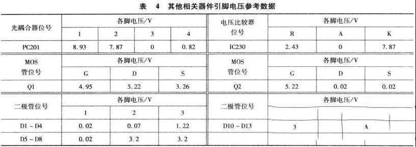

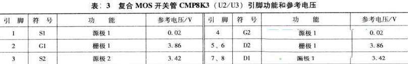

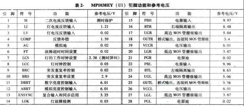

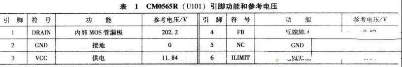

         解除保护的方法是将U1的2脚对地短接,将2脚置于低电平,开机后对逆变器相关电路进行观察和检测。该电源板的集成电路CMO565R ( U101)和MP1038EY (U1) 引脚功能和参考电压见表1、表2,复合MOS开关管CMP8K3 (U2/U3) 引脚功能和参考电压见表3;其他相关器件引脚电压参考数据见表4。
         长虹FSP055-2PI03二合一电源板的开关电源部分发生故障表现为和维修方法如下:
  1.无12V和5V电压输出
         先查大滤波电容C114两端是否有+300V 电压,如果无+300V电压,查熔丝F101是否熔断,如果熔断,查压敏电阻VA101,抗干扰电路并联电容CY101、CX101、 CY102、 CY104,整流滤波电路BD101、C114和厚膜电路U101是否击穿短路,如果U101击穿,应注意检查尖峰吸收电路RI112、C115、 RI13、DI10是否开路,避免二次击穿U101。如果熔丝未断,C114 两端+ 300V电压正常,则故障在主开关电源,检查U101的1脚300V供电和3脚启动电压,无启动电压,检查3脚外部的启动电阻R120 ~ R123是否断路;如果1、3脚电压正常,则更换U101试之。
         另外,二次整流滤波电路发生严重短路漏电故障也会引发开关电源停止工作。
  2.12V和5V输出电压偏低
          一是拆除连接器,测量电源板输出电压是否恢复正常,排除负载短路情况。二是检查桥式整流滤波电容C114两端300V电压是否正常;三是检测主开关电源形成模块U101 (CMO565R) 的3脚供电12V是否正常;四是检测U101的4脚反馈输入电压,如果4脚电压偏低,顺路再检测稳压调整支路。
          该二合一电源板的背光灯逆变器部分发生故障表现为和维修方法如下:
  1. 背光灯始终不亮
         先查逆变器的12V供电是否正常,检测ON/OFF使能控制电压是否为高电平,测量亮度调整电压是否正常。若上述工作条件电压正常,测量双MOS开关管U2、U3是否击穿或损坏,升压变压器是否断路。
  2. 背光灯闪后熄灭
         此故障一般是逆变电路中的保护支路发生异常或是液晶屏中的背光灯管损坏或背光灯管的电压输出插座打火引起的保护现象。在出现保护现象瞬间,检测背光驱动芯片U1 (MP1038EY)的2脚电压,该脚电压正常时为1.2V,如果变为高电平,则是保护电路启动,可将2脚对地短路,解除保护,开机观察故障表现为并检测逆变器关键点电压。引起保护的原因多为背光灯管不良、输出连接器不良、升压变压器不良。长虹FSPOS5-2PO3二合一电源板开关电源电路图解如图3所示;背光灯逆变器电路图解如图4所示。
