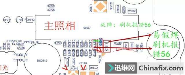

      客人送修收到其他维修同行的一台6P,说是摔过的,现在故障是开机白iPhone,本着先软后硬的原则,试试刷机看能不能解决。结果刷机后报错56,这时基本可判断是硬件问题了。维修思路
  因为报错56涉及的信号通道和芯片较多,经查电路原理和故障报错表可知,报错56一般是后摄像头供电,或者NFC芯片,或者基带问题,从而可缩小所查的故障范围。因为这台机是摔过的,所以先排除基带和NFC供电是否正常,经测量后最后故障锁定在后摄像头供电上。
故障分析
  1、测量电压各脚是否有1.2V
  2、测量电压各脚是否有1.8V
  3、测量电压各脚是否有2.85V
  怎么修理检测1.2V和1.8V供电正常,2.85V电压无,查电路图可知,2.85V电压是由电源IC直接供电的,经FL3201供给主照相座子第16脚,因此可找最近的电压直接飞线过去解决。
