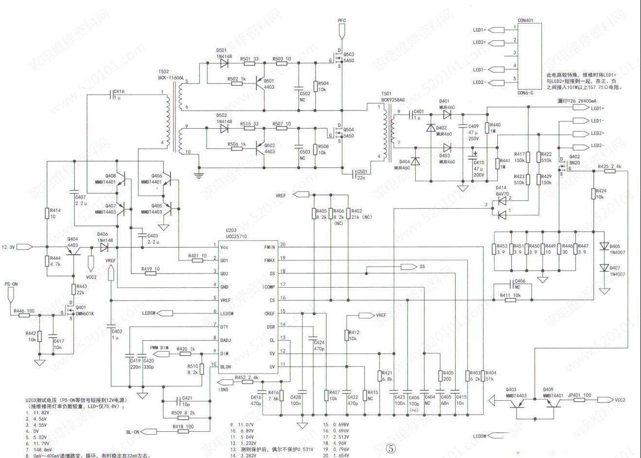

        为说明背光电路的其他关键测试点,下面以HSL35D- 2MC型电源二合一板为例,其背光电路如图5所示。
        U203(UCC25710)是一款LLC桥式控制器,常用于多串LED控制电路中。二次开机后,开关电源中的PFC电路输出390.3V的PFC电压,供给背光驱动电路。同时,主芯片输出的PS-ON信号为高电平,Q401导通后Q404也导通,U203①脚(VCC)得到12V供电,BL-ON、PWRDIM信号分别经电阻R418、R420隔离后加到U203①脚⑨脚,U203开始工作,从②、③脚输出激励脉冲,经Q405~Q408激励放大后,从激励变压器T502⑤、⑥、⑨、10脚输出,经Q501、Q502再次放大后驱动开关管Q503.Q504,开关变压器T501的⑦-⑨绕组产生感应电压,经D401~D404全波整流和C409、C410滤波后,输出两组LED+电压,供给屏内两组LED灯条。

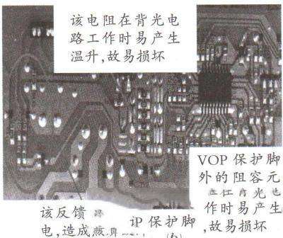

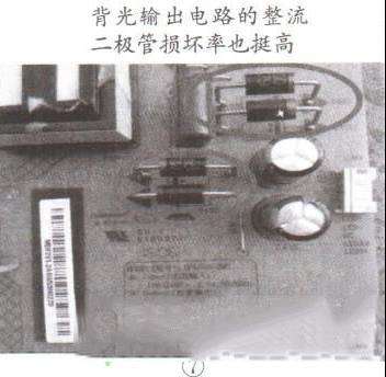

        该背光电路的易损元件如图6、图7所示。
        其中,整流二极管D401 ~D404损坏率较高,其击穿或开路均会造成无背光电压输出。

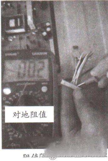

  故障原因分析:拆机检查,发现电源板(型号:HSL60D-12M7)上的Q501、Q502、U501、F101损坏。输出电压正常,但背光闪烁,约1min后再次三无。断电后测量背光电路接口对地阻值,发现LED+端对地阻值仅为22,如图8所示,判断屏(型号:C550U13- E1-L(G1))内灯条对地短路。更换灯条后试机,故障机修到这里,终于修好值得探讨。。

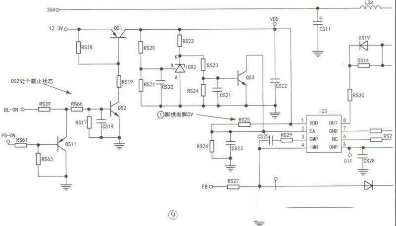

  例2:收到其他维修同行的一台LED32C3000型机(LPC42机芯),开机后黑屏,但声音正常。故障原因分析:开机,测量BL-ON信号电压正常,背光电路65V供电也正常,怀疑背光升压电路或灯条有问题。此机采用JCS30D-1MB191型电源二合一板,板上标注的LED+电压100V,但实测只有65V,严重偏低。检查背光控制芯片IC3的供电电路,如图9所示,发现IC3①脚( VDD )电压为0V,QS2基极电压为0.65V,集电极电压为12V,明显不对,判断QS2损坏。
        更换QS2后试机,LED+电压升到123V,背光点亮,故障机修到这里,终于修好值得探讨。。

  故障原因分析:.上电开机,图像很暗,但伴音与各种操控均正常,活动图像也很流畅,基本排除主板或者屏电路出问题的可能性,怀疑背光电路异常。测量LED+电压为96V(正常应为115V),LED-电压为7V(正常应为27V),判断电源背光二合一板(型号:HSL35D-2MC 400图纸), 上的背光控制电路有问题。
        首先检查背光控制IC周围电路,未发现异常,转向检查升压电路,发现高压变压器旁边的电容C501已损坏。将C501换新后试机,故障机修到这里,终于修好值得探讨。。相关电路参见图5。
