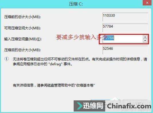

  2、这里我们主要调整C盘,D盘大小,选择C盘,右键“压缩卷”--“输入大小”,如图,这里需要注意的是要减去多少空间就输入多少,如减去20G就是20*1024,但不得超过可压缩空间大小。
Win8系统无损分区的方法 图2

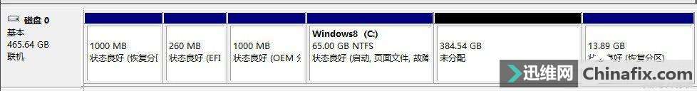

   3、这样就多出来一块未分配的空间,如图,黑色的那一块。
Win8系统无损分区的方法 图3

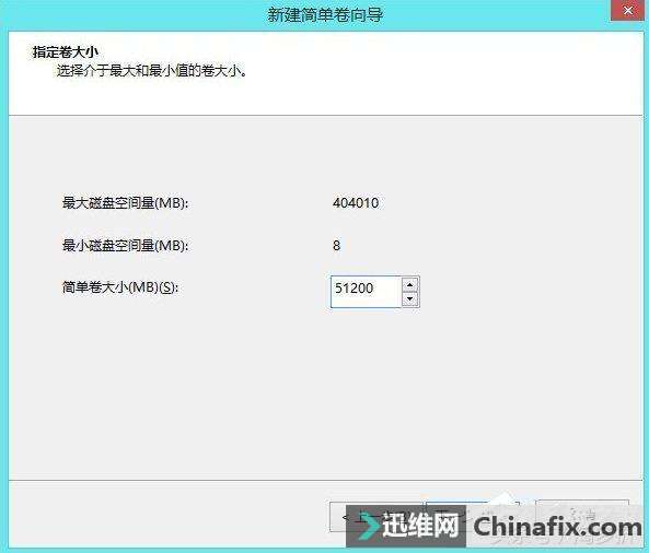

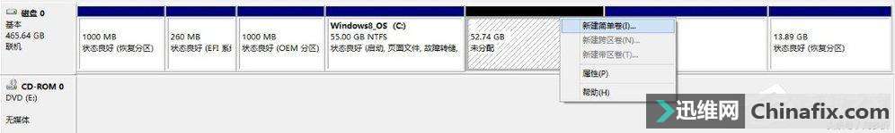

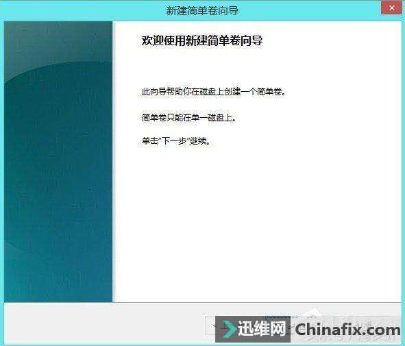

  4、如果直接想把这个区域新建分区,直接右键“新建卷”--“输入大小”--直接下一步到底,省去部分截图,这里我们新建了一个50G的分区。
Win8系统无损分区的方法 图4
Win8系统无损分区的方法 图5
Win8系统无损分区的方法 图6
  5、然后选择D盘,右键“删除卷”,这样D盘就和上一部剩下的空间合并在一起,形成一个未分配卷,要怎么分区,自己看着办吧,方式同上。

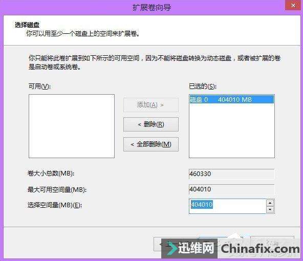

  二、扩展卷-增加分区大小

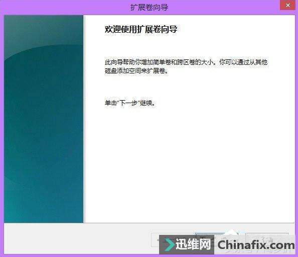

  1、我们给C盘扩展卷,增加10G,这里必须注意的是必要要有未分配空间,才能扩展。选中C盘右键“扩展卷”,下一步,在“选择空间量”中输入10240(10G)。
Win8系统无损分区的方法 图7
Win8系统无损分区的方法 图8
  2、C盘有原先的55G扩展为65G了,如图:
Win8系统无损分区的方法 图9

  1、压缩卷时,输入的压缩量不得超过可压缩空间大小。
