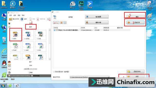

  首先我们要把视频中的音频提取出来,以便用音频处理软件来消除人物对话声音。
  打开软件:格式工厂依次点击:音频---到MP3---添加文件(添加要消音的视频文件)---改变(选择导出位置)---确定 如下图:

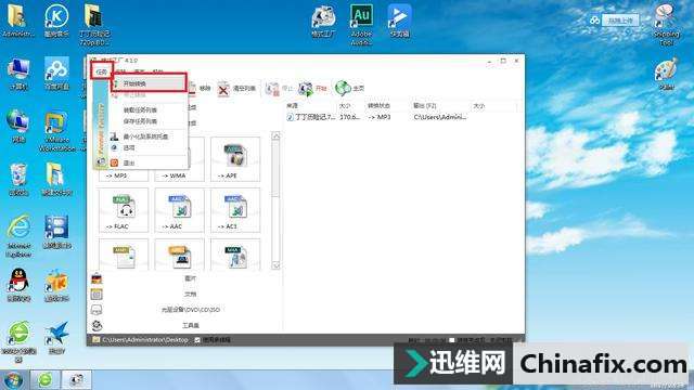

  点击软件左上“任务”选择开始转换,等待软件转换完成:
如何剪辑视频 图3

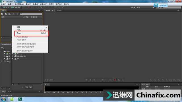

  音频提取出来后,就要对音频进行“人声消除”,打开软件:Adobe Audition CS6,在文件框内鼠标右键选择导入,如图:
如何剪辑视频 图4

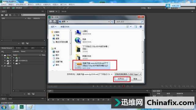

  在弹出的对话框中找到刚刚提取的音频文件并打开,如图:
如何剪辑视频 图5

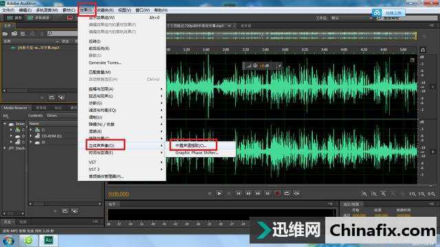

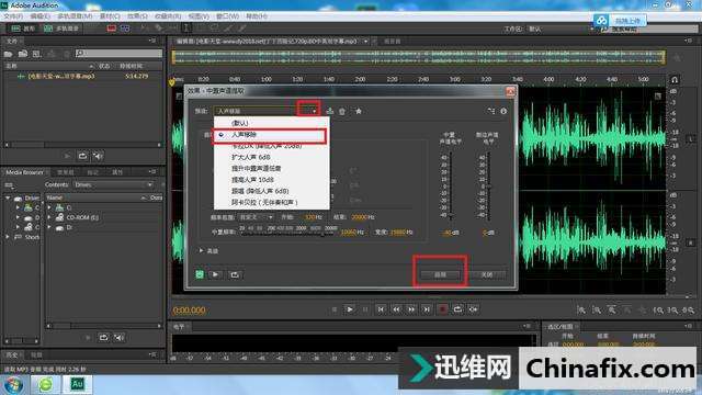

  在软件顶部工具栏依次点击:“效果”---“立体声声像”---“中置声道提取”,如图:
如何剪辑视频 图6
  在“预设”下拉选择“人声消除”然后点击“使用”,如图:
如何剪辑视频 图7

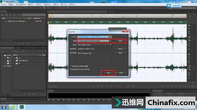

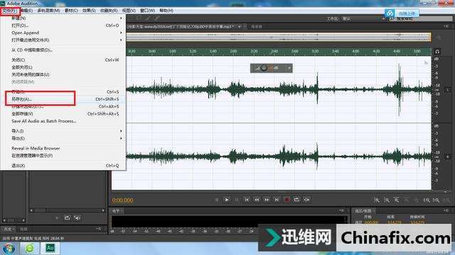

  在软件左上角点击“文件”---“另存为” 如图:
如何剪辑视频 图8
  在弹出的对话框中设置好保存位置后点击确定,保存完成后,音频的人声消除就已完成。如图:

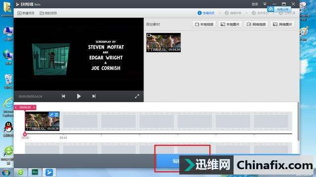

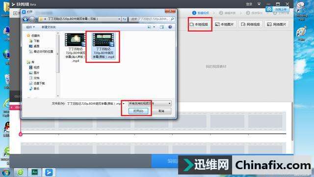

  接下来就要将消除人声后的音频导入到原视频中进行替换,打开“快剪辑”软件,点击“本地视频”选择要消人声的视频并打开 如图:
如何剪辑视频 图10

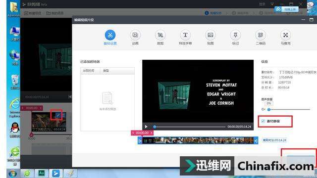

  如下图:点击红框中的“笔”图标编辑视频,再弹出的编辑界面“勾选素材静音”然后点击完成:
如何剪辑视频 图11

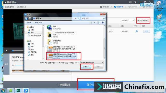

  点击右上角的“添加声音素材” 在弹出的界面选择刚刚处理好的音频文件并打开,然后点击“保存导出” 如图:
如何剪辑视频 图13
  大功告成,等待导出完成后播放看看,是不是人物对话声音已消除但背景音还在!
