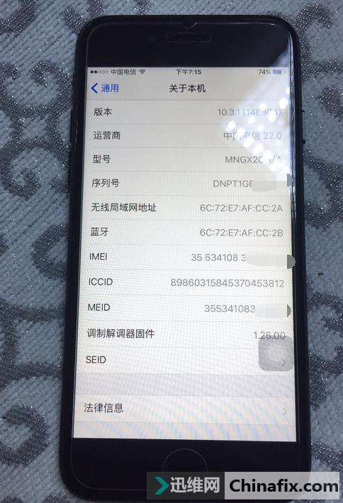

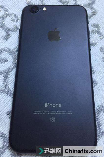

  这是机身背面,大家发现问题了吗?看到这里小编就知道哪里不对了,原来是摄像头位置不对,难怪总觉得变扭,又不知道哪里不对。下面是这款手机的关于本机,我们可以通过序列号看看这款手机到底是何方神圣。
  其实可以肯定,这肯定不是一款iPhone7,应该是iPhone6或者iPhone6s改装的,下面就是见证奇迹的时刻了!
  这下就尴尬了,查询出来还是iPhone7,128GB,看来我们是小看商家了,居然把序列号也给改了,这个时候你发现手机不对,但是序列号查询出来是对的。又应该如何维修呢?有两种办法:
  1、直接登录ID,或者退出ID,查询序列号,看看激活锁是否也跟着变化,因为这种序列号100%是盗用其他手机的,所以退出或者登录,查询结果是没有变化的,还有一点就是在登录ID的时候,iPhone公司会给你发一封邮件的,指名道姓你用的什么机型,什么系统,这个也不会有假的。这一招也是比较简单的。
  2、直接刷机,但是这种是有风险的,如果你买到的是妖机,很有可能就直接挂掉,开不了机,但是刷机可以看到,你的iPhone关于本机就会全部变了,比如内存,型号,序列号等等。所以小编还是建议大家买手机,如果有条件一定要先刷机,因为很多设备都是越狱之后改的,一刷机就全部露馅了。
