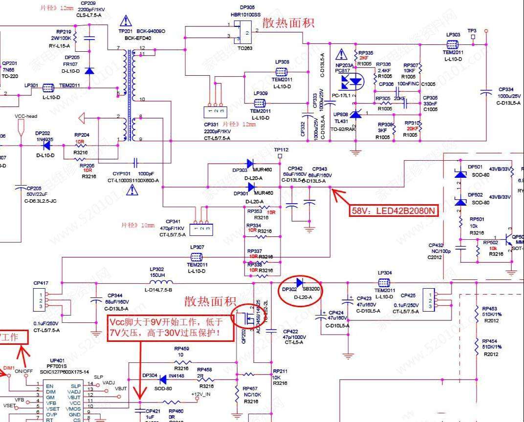

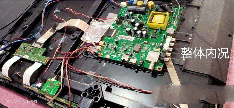

    收到同行送来的故障机壹台长虹LED42B2080N液晶电视,故障表现为上电开机没反应,指示灯也没亮。拆机,首先察看板内部,见是一块三合一的主板JUC7.820.00102203 ,上电测量主电源滤波电容两端300V正常,输出端无低电压存在!断电,测量输出端两个二极管DP301 DP303呈短路状态,断开此两个二极管,测试正常,说明后级存在短路情况。理线路,明白这路电压是为灯条电压电路提供电源的。

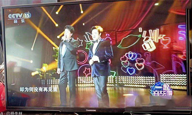

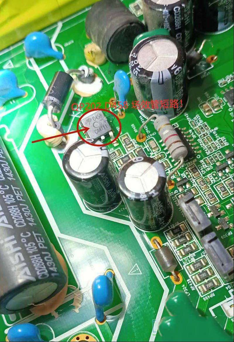

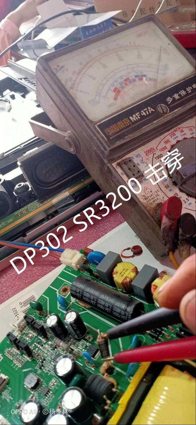

         测量升压二极管DP302 SR3200已击穿,立即换成SR5200后,以为没事,再次测量DP301 DP303两二极管,还是呈短路现象,最后查到QP202 D458场效管也短路了,更换后上电开机,久为的电源指示灯亮了。测DP301 DP303输出端电压为58V左右,按待机键只见背光亮起,上信号线,图声正常。
         附:长虹液晶ZLS53G-IP机芯三合一板电路原理图
