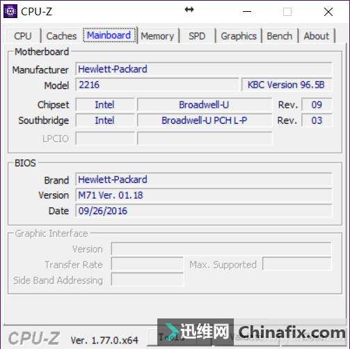

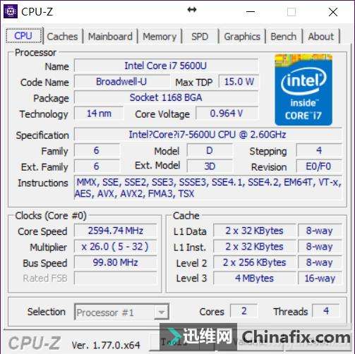

  首先是处理器-Z,包括主板、内存、处理器三者的信息都可以在处理器-Z中快速查看,只要切换选项卡就能了解。处理器部分包括型号、频率、缓存,是否为正式版等都能查看;主板(Mainboard)选项卡可以看到具体型号信息,包括BIOS版本;

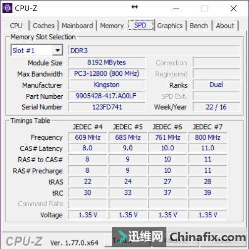

  内存部分小编推荐切换到SPD选项卡,这里有详细的内存信息、包括频率,型号,规格都一清二楚。唯一要注意的是,部分笔记本电脑可能会出现内存信息不详的情况,这是整机厂商的设定,软件读取不到。

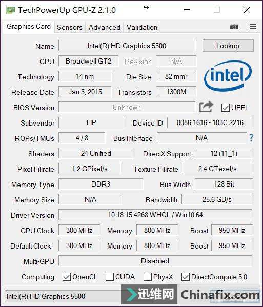

  现在验证显卡,其实处理器-Z中含有显卡的基本信息,只是非常笼统不如GPU-Z详实。运行GPU-Z后,可以看到显卡型号,包括制程工艺、芯片面积,流处理器数量乃至带宽、显存规格、显存位宽等等一览无余,尤其是现在显卡的大问题,同品牌同芯片显卡有好几个版本,什么超频版啊之类的,怕货不对板用GPU-Z一看就知道了。

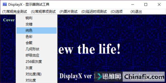

  接下来就是DisplayX了,这个是很多人忽视的事情——检查显示器坏点!运行DisplayX,单击“常规单向测验”,在菜单里选择“纯色”,屏幕就会变成纯色界面,每个界面停留一段时间,观察显示器是否有亮点(只显示某一个颜色)或者是坏点(完全不发光)。一般来说,屏幕中心区域不超过3个亮点/坏点就是正常的,边缘是不超过5个,小伙伴们不妨自己看看。

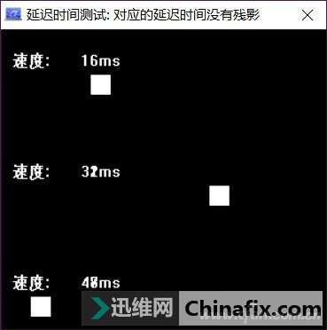

  还有一个测验小编推荐大家自己试试,就是在DisplayX主界面上选择“延迟时间测验”,看看自己显示器的延迟情况,如果是有拖影问题说明延迟较大,尤其是游戏玩家或者看体育比赛的用户会比较难受,显示器更适合显示静态内容。

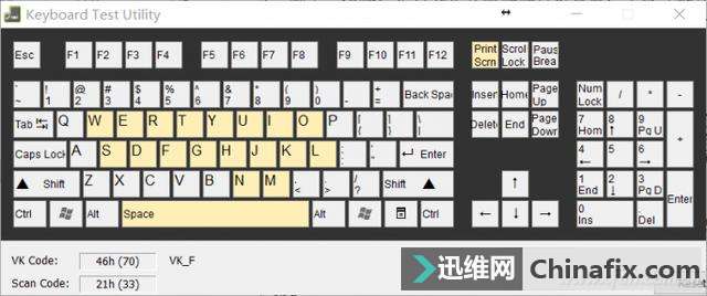

Keyboard Test Utility
  主要大件都验明正身了,再有就是键盘鼠标了。运行Keyboard Test Utility工具,每个敲击过的按键如果触发正确就会显示为浅黄色,用以分别。这样比打开一个记事本一个一个敲击要直观得多,何况有些功能性按键在记事本上是看不出来的。

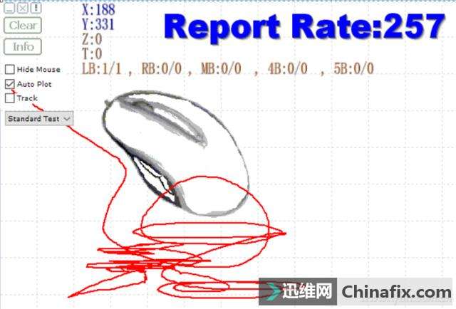

Mouse Test
  最后就是鼠标了,MouseTest界面真要吐槽一下,实在是太简陋了。小编推荐运行软件后,勾选Auto Plot,这样可以看到鼠标滑过的轨迹,方便判断。另外这个软件还可以正确显示按键触发,包括鼠标回报率也能实时显示在软件顶端,鼠标好坏一看就知。选了笔记本的小伙伴记得用它检查下触摸板,是好是坏尽在不言中了。
