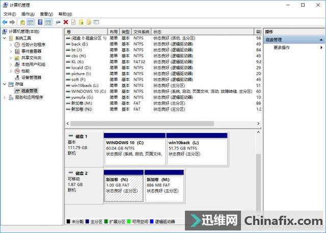

  首先确保你的Win 10已经升级到1703及以上版本,版本查看只要启动记事本,点击“帮助→关于记事本”,在打开的窗口确认系统当前为“版本1703(OS内部版本15063.296)”及以上即可。接着插入需要分区U盘,在任务栏搜索框输入“计算机管理”,打开该组件后展开“储存→磁盘管理”,选中U盘右击选择“删除卷”(注意:卷的删除会遗失所有资料,删除前请备份好U盘资料),右击U盘选择“新建简单卷”,根据自己的实际需要选择分区容量,比如需要保存资料的分区设置为1GB,则建立一个大小为1024MB的分区(图1)。
Win10系统这样设置就可以实现多分区U盘(图1)
  剩余操作同上,继续将剩余的分区创建为另外一个分区,这样分区完成格式化后就可以直接运用两个分区U盘了。

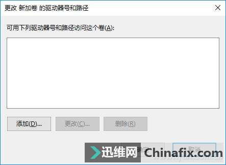

  为了更好地保证保存个人资料分区的安全,在磁盘管理组件中选中该分区,右击选择“更改驱动器号和路径”,然后将其盘符删除。这样再次插入U盘后,系统不会对上述的分区分配盘符,可以有效保护个人资料的安全,即使对可见分区选择“格式化”也不会伤及没有盘符的分区(图3)。

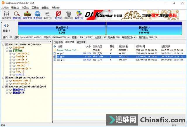

  由于现在只有1703版本(及以上)Win 10才能正常识别多分区U盘,其他低版本Win只能识别U盘第一分区,因此保存个人资料分区建议划分到第二分区。这样这个U盘(即使盘符没有删除)在其他低版本Win上插入时,第二及以后分区会自动隐藏无法识别。如果要在低版本的Win*ZZ词语*问隐藏分区,可以借助Diskgenius(它也可以实现U盘分区),启动软件后选中隐藏U盘分区,点击“浏览文件”即可进行访问(图4)。

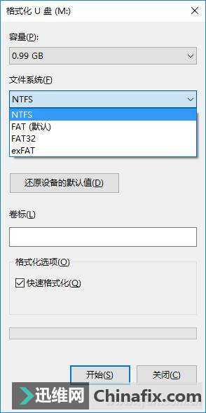

  分区操作可以参照上述方式,按提示创建一个FAT32和NTFS格式分区。不过在磁盘管理中无法直接创建并格式化为NTFS分区(只有FAT和FAT32选择),可以在创建分区后选择不格式化,然后在资源管理器中选中未格式化的分区,在这里选择NTFS格式进行格式化(图5)。当然熟悉命令行的朋友也可以运用Diskpart命令行一步完成NTFS分区的创建。

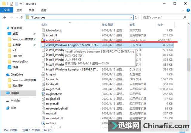

  在U盘上直接创建FAT32和NTFS分区后,准备好1703版Win 10的安装文件(假设为Win10.iso),按提示在资源管理器中打开,然后将除“sources\install.wim”文件所有复制到U盘的FAT32分区,将ISO所有文件复制到U盘的NTFS分区。这样以后需要重装Win 10时候,只要在开机启动时选择“UEFI启动U盘”,启动到PE系统后,打开U盘的NTFS分区,然后运行其中的“setup.exe”进行安装即可。当然大家也可以运用Imagex、DISM命令行等直接解压U盘NTFS分区的“install.wim”文件快速安装,无需考虑该文件大小是否超过4GB(图6)。
