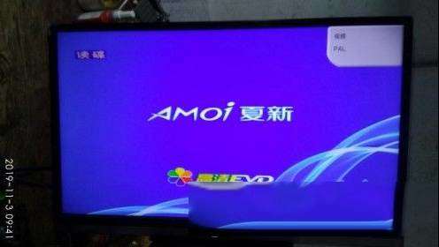

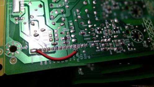

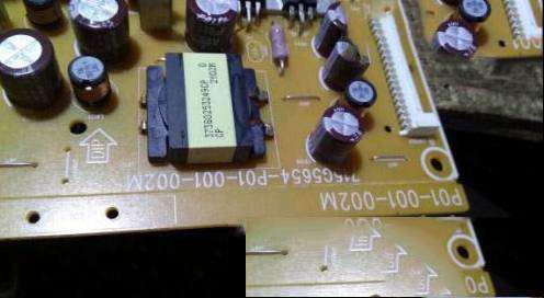

    收到同行送来的故障机壹台长虹LED32560液晶电视(电源板型号715G5654-P01-001-002s),故障表现为插上电,红色待机指示灯点亮,按起动后,红灯转蓝灯。但24v/12v没有,背光也不亮。开机测量5v正常,on/off电压3.2v/0v变化。但是pson始终为0v无变化。
        根据这个结果判断主板故障。本打算更换一块主板。但是手上又没有现货。顾客又等着。突发奇想。能不能把on/off端口连在pson端。用背光开启电压来控制背光电源(pson电压控制Q9401开起。进一步控制IC9101工作)。抱着试一试的办法。切断pson端。用一根短线连接到on/off。试机结果一切正常。接上图像发现亮度也没有任何影响。
