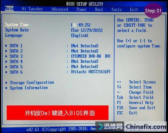

  例一:旧版的英文界面,以华硕「P7H55-M」为例
  第一步:开机狂按Del键进入BIOS界面

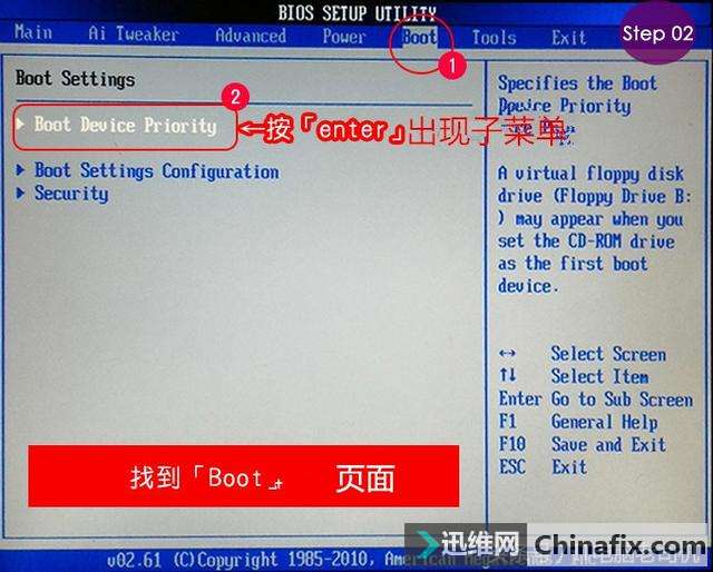

  第二步:BOOT页面→Boot Device Priority(选择开机设备)
如何设定BIOS光驱引导?(图3)

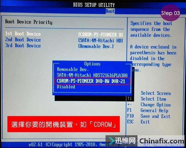

  第三步:选择你要的启动设备:如「CDROM」
如何设定BIOS光驱引导?(图4)

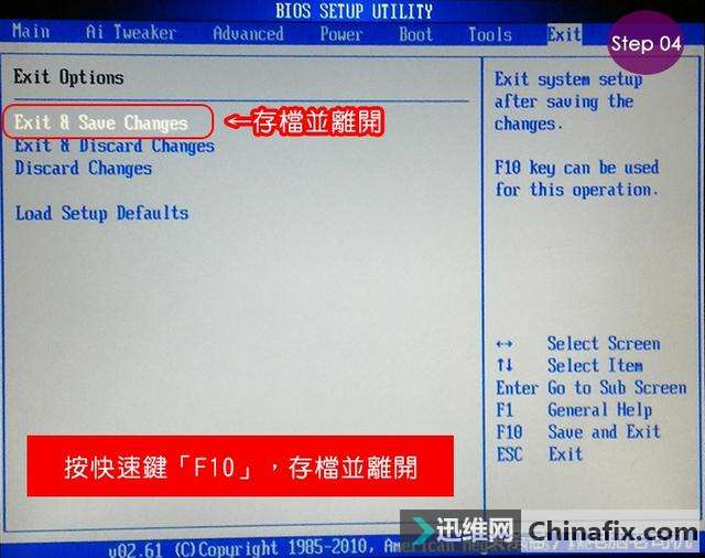

  第四步:按快捷键「F10」存档并退出。(重新启动机器)

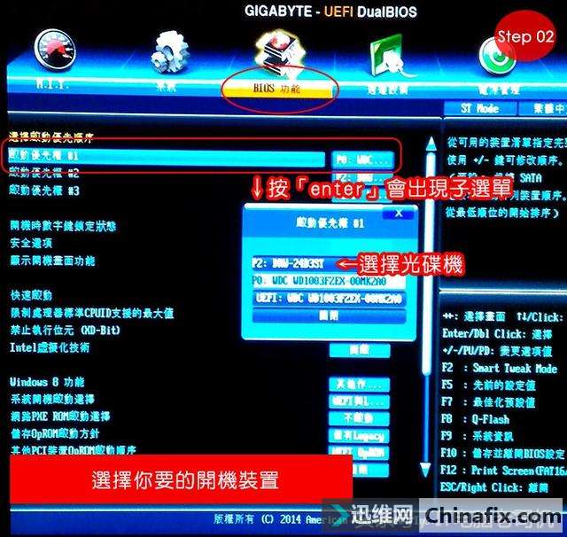

例二、新版的UEFI中文界面,以技嘉「G1.SNIPER B6」为例
  第一步: 【BIOS功能】→选择优先的启动顺序
如何设定BIOS光驱引导?(图6)
  第二步:选择你要的开机设备:CDROM」
如何设定BIOS光驱引导?(图7)

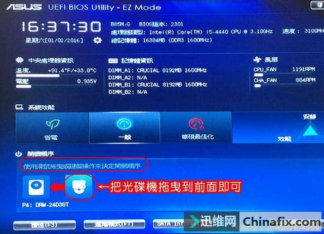

例三:新版的UEFI中文界面,以华硕「B85M-G」为例。
  直接把光驱引导拖拽到前面就可以了
如何设定BIOS光驱引导?(图8)
