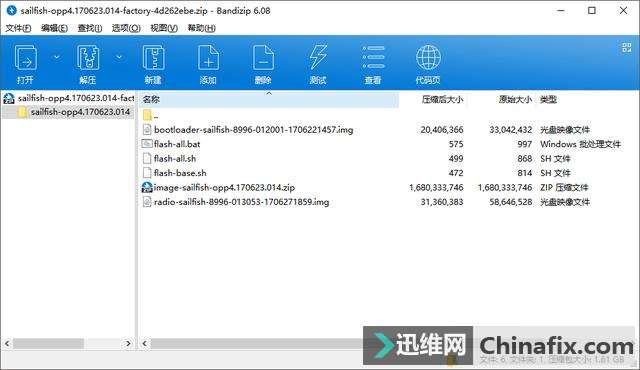

  Google 为 Nexus 和 Pixel 设备提供了两种形式的工厂镜像:完整版系统镜像
增量 OTA 镜像  其中,前者解压后一般包含:bootloader、ratio、modem 等更新镜像一份包含 system、vendor 等系统镜像的压缩包flash-all 一键刷入脚本

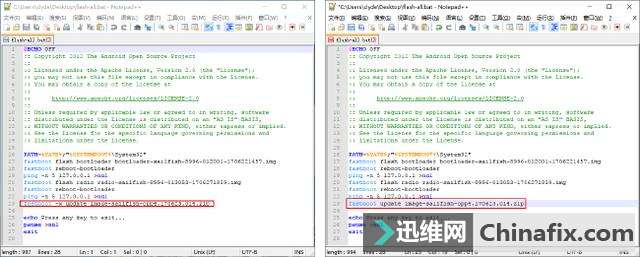

  因此,想要进行「全新安装」的用户,在解压并将手机连接至电脑后,直接运行 flash-all.bat(Windows)或flash-all.sh(Mac)即可一键刷入完整版工厂镜像进行升级。已经解锁 Bootloader、同时想要保留数据进行升级的用户,则有两种操作方法可供选择。
修改 flash-all 脚本
  flash-all一键刷入脚本中包含了系统数据清除指令,如果你想要保留数据,按照如下操作编辑flash-all刷机脚本并删除清除数据的相关指令即可。
  以 Windows 为例,使用 Notepad++ 打开 flash-all.bat,找到末尾fastboot -w update image-xxxx-xxxxxxx.zip一处,将其修改为fastboot update image-xxxx-xxxxxxx.zip,保存后的刷机脚本即为保留数据进行镜像刷写的升级脚本。
Mac 下同理。

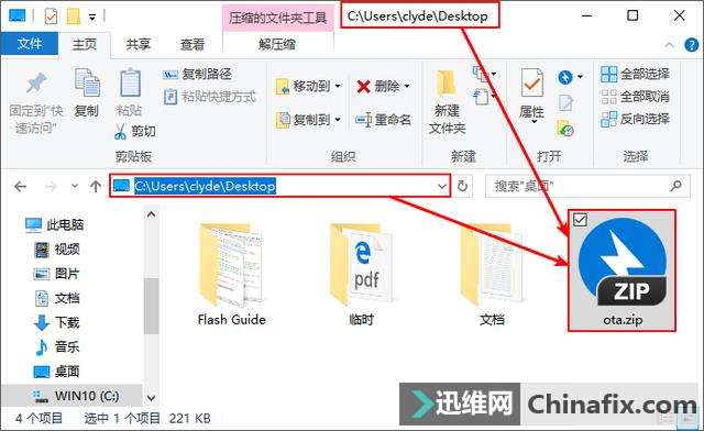

  如果你的网速不佳,不想下载动辄 1G 大小的完整版系统镜像,也可以下载 Google 官方提供的 OTA 镜像进行升级:
前往 OTA 镜像下载页面,下载对应的 OTA 升级镜像;将下载好的 OTA 镜像放到桌面,重命名为 ota.zip;确保手机开启 USB 调试功能,重启手机至 Bootloader 界面并使用数据线将手机连接至电脑;电脑端,打开 cmd/terminal,键入 cd 系统盘符:\Users\你的用户名\Desktop来定位至ota.zip 所在目录;定位成功后,键入 adb sideload ota.zip并回车,系统会自动为手机推送并安装 OTA 镜像。
通过 OTA 镜像进行升级有以下几点需要注意:
OTA 镜像升级对 Bootloader 状态(是否解锁)没有任何要求;下载某个 OTA 升级镜像前,必须确保手机已经安装该镜像版本发布前的最新版本系统;

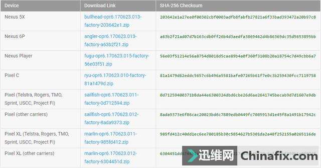

  目前,Android 8.0 的工厂镜像尚未放出。如果你已经完全理解了上述教程,可前往开发者网站提前下载先行放出的正式版完整工厂镜像,版本代号为 OPR6。正式版镜像上线后,我们会第一时间跟进并更新本文,也可以留意少数派的官方微博,关注 Android 8.0 的最新动态。
