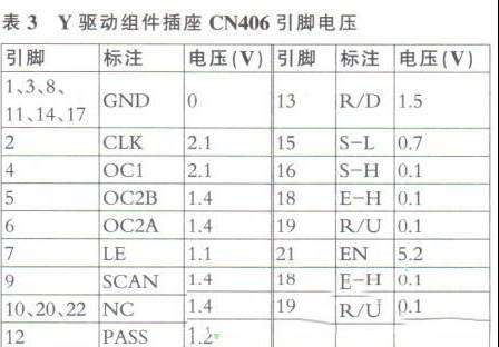

         首先通过该屏型号CN51G4000的自检模式依然黑屏,可以判定是屏或屏组件出现问题了。随后,依次检测屏组件上的VS、VA、VS-CAN、VSET、VE、VCC、15V等工作电压,结果发现电压居然全部正常,那是不是说明该屏组件已经正常工作了呢?非也,其实屏组件正常工作与否,最关键且最重要的是Y驱动组件是否输出正常的电压驱动波形,来驱动Y扫描组件而形成水平方向的光栅。
         对此,采用数字示波器测量y驱动组件输出接口CN400~CN403上的电压驱动波形,发现没有波形显示,由此说明Y驱动组件根本没有正常工作,那么该机的黑屏故障表现为可判断为Y驱动组件工作异常所致,同时也排除其他组件板及等离子屏本身故障引起了。
         既然Y驱动组件的工作电压正常,那为什么没有测量出电压驱动波形呢?根据Y驱动组件电路分析得知:该电压驱动波形的形成,除了提供给其驱动电路供电外,还需由能量恢复(回收)高控制信号电路、能量恢复(回收)低控制信号电路、能量维持高控制信号电路、能量维持低控制信号电路、上升斜坡(上擦除)控制信号电路、下降斜坡(下擦除)控制信号电路PASS通过开关电路等组成的电路来完成。不过,同时还必须有一个前提,那就是由逻辑组件正常工作后,输出按照一定时序的驱动控制信号至Y驱动组件插座CN406,再通过缓冲、切换、隔离芯片U408处理后,分别输往能量恢复、能量维持、擦除PASS通过开关等驱动电路,形成各时段的电压驱动波形,以及通过缓冲、切换芯片U409和半桥驱动芯片U400处理后,直接送至Y扫描组件中,最终完成显示水平方向的光栅。
         通过实测Y驱动组件电路中发现,从逻辑组件输往CN406的21脚使能(EN)信号,因三极管Q1( MMBT3904 )已开路,造成无法有效控制缓冲、切换、隔离芯片U408( TC74VHCT541 )的使能1脚,使其无驱动控制信号输出,来完成对相应驱动电路的驱动控制。换用相同型号的三极管Q1( MMBT3904 )后,故障机修到这里,终于修好值得探讨。。
         Y驱动组件输入插座的工作电压( 屏自检状态下的测量,黑表笔接背板地)见表2、表3所示,故障部位见图1所示。
        提示:在维修任何品牌的等离子屏Y驱动组件时,其工作原理基本相同,只不过从逻辑组件输出的时序驱动控制信号不同,且采用的缓冲隔离芯片、驱动芯片不一样而已,只要掌握了Y驱动组件上的电压驱动波形形成的工作原理,按照正常的逻辑检修思路,故障原因是很容易找到的。该屏X、Y驱动组件共用能量恢复电路,所以不能单独断开X、Y驱动组件与逻辑组件的连接线开机,否则,会引起X、Y驱动组件再次损坏。
