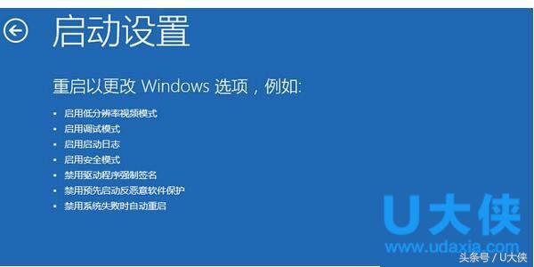

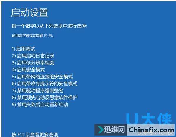

  2、电脑重启后会进入启动菜单,依次选择疑难解答--高级选项--启动设置,按下“重启”按钮。
  3.、电脑再次重启后就可以看到启用安全模式的选项了。此外还包括:启用调试、日志记录、低分辨率视频、带网络连接的安全模式、带命令提示符的安全模式、禁用驱动程序强制签名、预先启动反恶意软件保护、禁用失败后自动重新启动等选项,按下F10还能可以进入恢复模式。

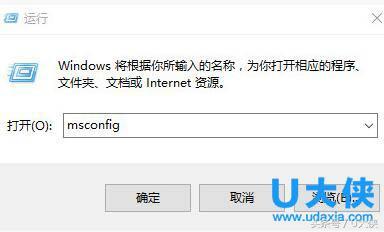

  第一步:右击开始左下角开始按钮,选择“运行”,然后输入msconfig,点击“确定”。

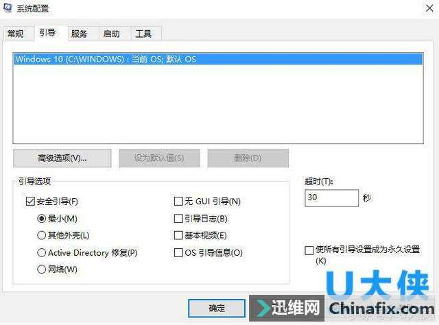

  第二步:此时进入了“系统设置”菜单,勾选左下角的“安全引导”,然后在其下面选择你想要的安全模式类型。然后点击“确定”或“应用”。然后计算机将重启并直接进入安全模式。
