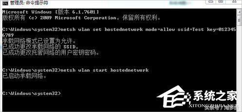

  1、首先确认你的无线网卡可以运用。在开始菜单中依次找到“所有程序”--“附件”--“命令提示符”,右键“以管理员身份运行”。如下图所示:

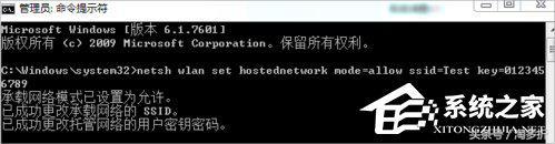

  2、在“命令提示符”里输入“netsh wlan set hostednetwork mode=allow ssid=Test key=0123456789”,回车,系统会自动虚拟出一个wifi热点,如下图所示:

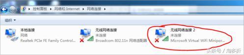

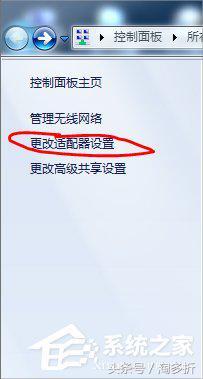

  3、此时,打开网络和共享中心,点击左侧的“更改适配器设置”,如下图所示,就会看到多出一个网卡来。

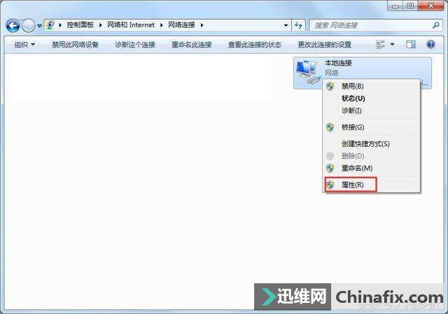

  4、在本地连接上单击右键,点击“属性”,如下图所示:

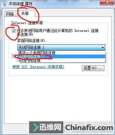

  5、切换到“共享”,在第一个方框内打对勾,在下方的选择框内选择“无线连接2”,确定。如下图所示:

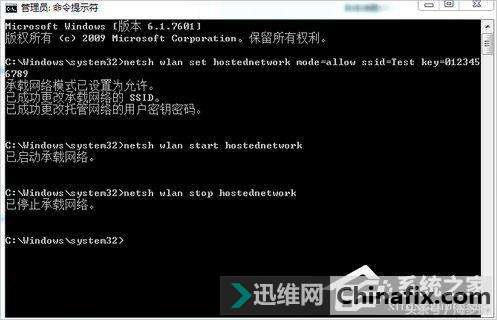

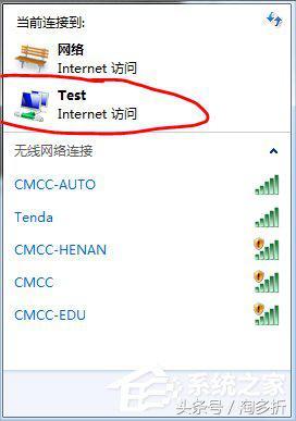

  6、同样在命令提示符里输入“netsh wlan start hostednetwork”,回车,就会打开WiFi热点,如下图所示:
  7、在命令提示符里输入“netsh wlan stop hostednetwork”,回车,就会关闭WiFi热点。如下图所示:
