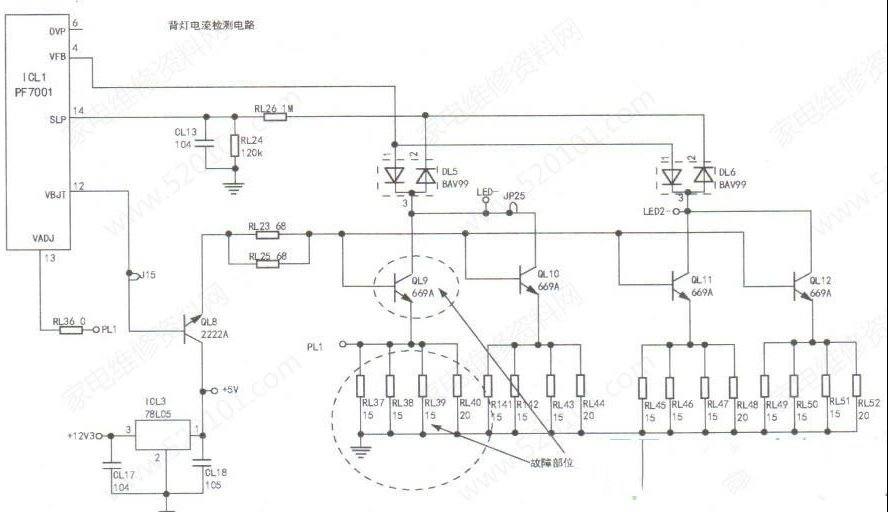

      从其电路分析,背灯电流控制电路是由背光驱动芯片ICL1(PF7001)和均流控制三极管QL9~QL12,以及过压检测双向二级管DL5、DL6和背灯过流检测电阻RL37~RL52组成。其中,ICL1的12脚为VBJT均流控制输出端,外接均流控制三极管QL8的基极,13脚为VADJ的LED电流设置输出,外接均流控制三极管QL9的发射极。而均流控制三极管QL9、QL10和QL11、QL12,分别组成LED1-、LED2-两支电流控制电路,其导通程度受QL8控制,由ICL1通过10脚输出的驱动脉冲电压和③脚设置的电压,对LED灯串电流电路实施控制,确保各路灯串电流大小相等,背光灯串发光均匀稳定,达到调整屏幕亮度和均衡度的目的。
再者,LED1-和LED2-的LED背灯负极的反馈电压,经过DL5和DL6两只双向二极管组成的检测电路,一路输出负极性的VFB检测电压送至ICL1的④脚,一路输出正极性的SLP(灯条短路保护电压送至ICL1的14脚。若LED背光灯串发生开路或短路故障时,反馈到ICL1的④脚或14脚的电压达到保护的设计参考值时,ICL1内部保护电路启动,背光驱动电路停止工作。
        经过实际电路检测发现,背灯电流控制电路中的过流检测电阻RI37、RL39(15Ω)已变质,原以为更换之,故障可排除,然而,上机通电后故障依旧。仔细分析其原因得知:既然是过流检测电阻RL37、RL39有变质的情况,且均流检测三极管QL9也已击穿,那么可断定的是灯串短路造成过流引起。通过LED检测仪检查,发现其中一组的背光灯串确已短路,顺路再检测输出的正极性反馈电压经过双向二极管DL5送达ICL1的14脚,已超过设计参考电压值(0.5V )达1.2V,从而引起内部保护电路起控。最后,更换一路灯串和QL9、RL37、RL39,该二合一电源板上电输出背光驱动电压一切正常。PF7001 引脚功能见表1所示,故障部位如图2所示。
