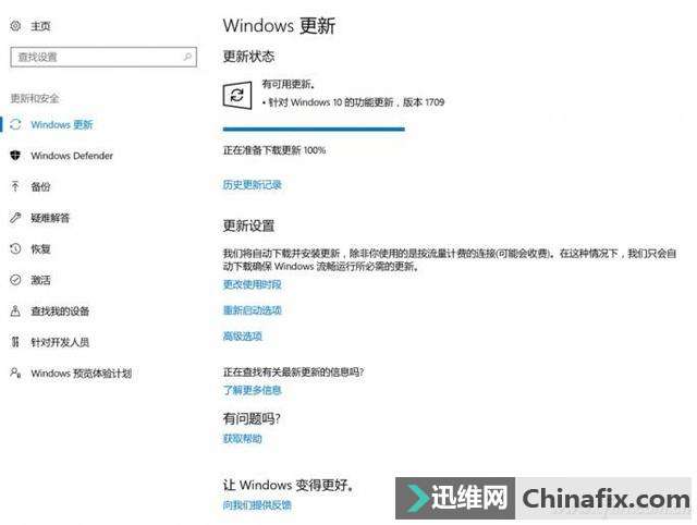

      Win10逢更必挂的问题导致这些天小编们也得不到片刻的休息,多台电脑、各种配置齐上阵努力挑缺点外,还要研究这些问题怎么搞定。其实更新后的一些小问题改改设置,稍稍等待下次补丁上线就了。最怕就是更新到一半回滚到1703版,或Win10系统更新之后利用系统还原退回到旧版后再次更新提示“你的设备已安装最新的更新”,无法获得新补丁的问题,这个搞定起来是真心的麻烦。如果懒得备份个人数据、重装操作系统的话,小编也有办法搞定,只是操作稍微繁琐一些,要有耐心哦。

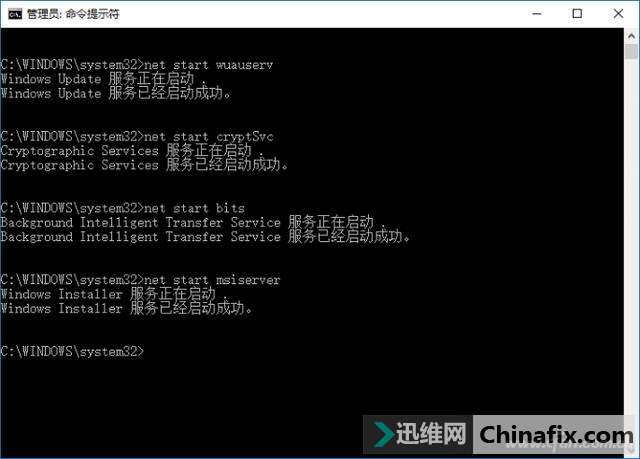

  注销当前用户或重新启动电脑后,再次运行命令提示符 (管理员) ,用下面的命令开启之前关闭的系统服务
  net start wuauserv
  net start cryptSvc
  net start bits
  net start msiserver

  所有结束后,重新启动电脑联网再次检查更新,看看是不是又能看到Win 10秋季更新和其他补丁了?
