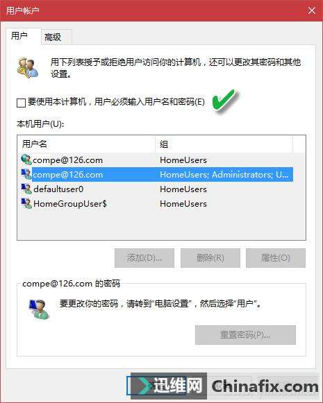

  打开“用户账户”对话框,选择要免密登录的用户,然后把“要运用本计算机,用户必须输入用户名和密码”复选框里的对钩去掉(图2)。确定后按系统要求输入登录此账户的密码。这样,下次启动时Win就会自动按所设账户和密码自动启动到桌面了。

  在“运行”窗口中直接运行“NETPLWIZ”命令,同样也会出现上述设置窗口。

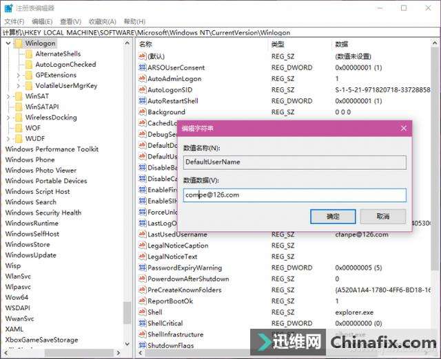

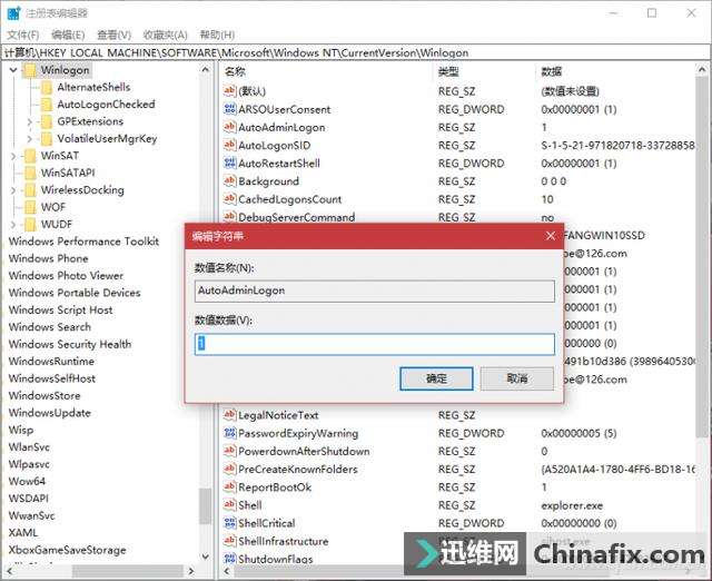

  另一种方式:通过修改注册表搞定。在注册表编辑器中依次打开“HKEY_LOCAL_MACHINE\SOFTWARE\Microsoft\Win Nt\CurrentVersion\Winlogon”项。在右边窗格内右击并新建“字符串值”,命名为AutoAdminilogon,双击该项并将键值设为1,接下来把同窗口下DefaultUserName的值设为需要自动登录的用户名。最后新建一个字符串值DefaultPassword,并将其值设为用户名对应的密码,重新启动即可。
竟然还能这样设置!Win10自动化任务该如何实现?(图3)
竟然还能这样设置!Win10自动化任务该如何实现?(图4)

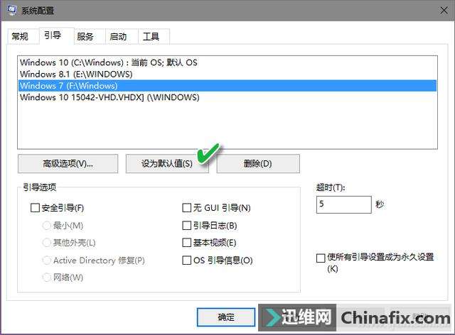

  办公室的公用电脑往往会设置为多系统,以针对不一样的员工习惯。如果有收到其他维修同行的一台电脑默认运用的是Win 10,明天要交给一个老员用Win 7工作,希望一开机不用选择就自动进入Win 7,只需在下班前通过MSCONFIG系统配置命令进行配置即可。
  在命令提示符窗口或“运行”框中执行MSCONFIG命令,启动到系统配置窗口,点击“引导”选项卡,选择引导项为“Win 7”,点击“设置为默认值”按钮,然后点击“确定”。这样明天电脑启动后,不用选择便可自动进入Win 7系统供老员工运用。当然,若要免去同事输入密码的麻烦,同样用上面提到的办法设置Win 7的安全自动登录密码即可。
竟然还能这样设置!Win10自动化任务该如何实现?(图5)

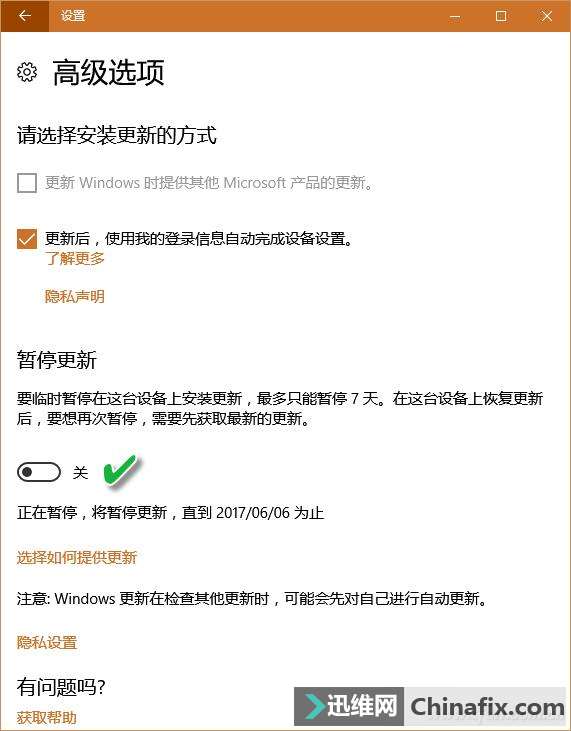

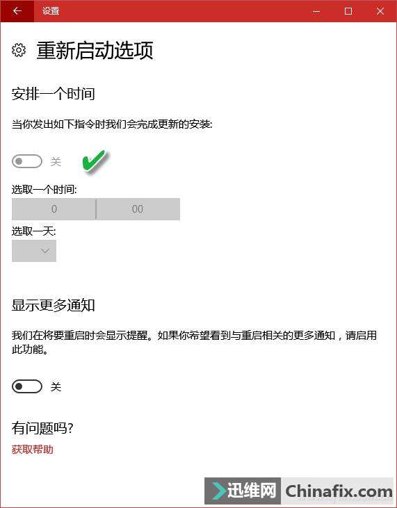

3. 不用干预自动升级系统
  如果收到其他维修同行的一台Win 10电脑用作文件和打印机服务器,需要常开着并保持安全,这样就需要系统保持不断的自动更新。为此,需要屏蔽系统更新暂停功能,并去除用户设定的升级自动重新启动时间限定。以Win 10创意者版为例,在系统设置窗口中选择“更新和安全”选项,然后选择“Win 更新”,进入Win更新设置窗口后,点击“重新启动选项”,将安排时间开关设置为“关”状态;同时,还要保证在“高级选项”窗口中,将“暂停更新”置于“关”的状态。这样系统将保持自动更新,并不会理会用户安排的更新时间。
竟然还能这样设置!Win10自动化任务该如何实现?(图6)
竟然还能这样设置!Win10自动化任务该如何实现?(图7)

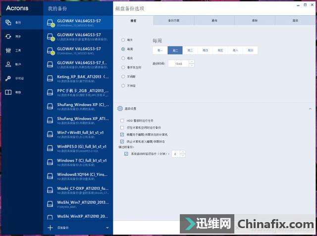

  Win系统问题率较高,尤其是现在运用的Win 10系统,由于升级频繁,更容易出问题。因此,定期备份系统,非常有必要。但备份系统往往耗时漫长,占用工作时间又不太合适,因此用闲置时无人值守备份是最好的选择。我们可借助Acronis备份工具来部署自动备份。
  执行Acronis分区备份任务,选择需要备份的系统分区,在磁盘备份选项的“排程”中选择“每天”或“每周”的备份时间(图8);然后选定备份方案为完整或增量备份;在“高级”选项中设置压缩备份方式,按需选择“备份完成后关闭计算机”;指定备份文件的位置和文件名,然后确定方案。这样,以后备份时间一到,只要电脑处于开机状态,就会自动启动备份程序进行备份了。
竟然还能这样设置!Win10自动化任务该如何实现?(图8)
