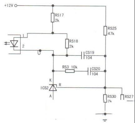

摘要: 收到同行送来的故障机壹台长虹UD43D6000i液晶电视,故障表现为热机半小时左右自动关机。在故障出现时,测量电源板(型号:JCM45D-1ME400 )输出的12V电压只有7.9V。拆下电源板通电测量,12V电压正常。怀疑开关电源初级启动 ...
    收到同行送来的故障机壹台长虹UD43D6000i液晶电视,故障表现为热机半小时左右自动关机。在故障出现时,测量电源板(型号:JCM45D-1ME400 )输出的12V电压只有7.9V。拆下电源板通电测量,12V电压正常。怀疑开关电源初级启动供电电路有漏电现象,但检查后未发现异常。转向检查12V稳压取样电路(如图1所示)和过压保护电路(如图2所示),发现几只元件的引脚焊点有裂纹,补焊这些焊点后长时间试机,故障机修到这里,终于修好值得探讨。。
