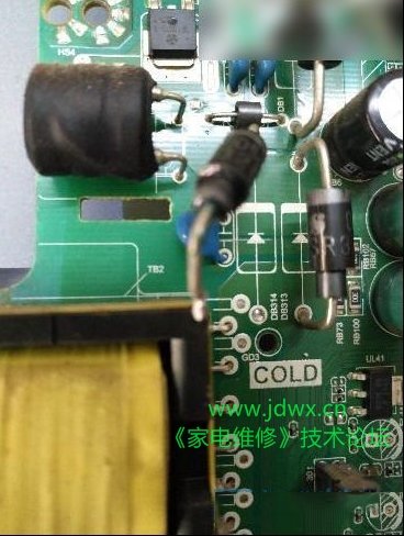

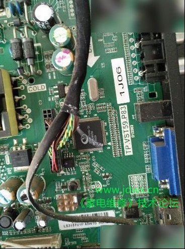

    近日收到同行送来的故障机壹台熊猫液晶电视,型号是LE32D28,故障表现为通电后试机三无,首先拆机测电源板大电容上有300V电压,但是 输出无电压,用电阻档测输出部分发现DB8314,DB8313处短路,断开DB8314/SR3200发现击穿,用5200代换后,故障机修到这里,终于修好值得探讨。,试机一切正常。
