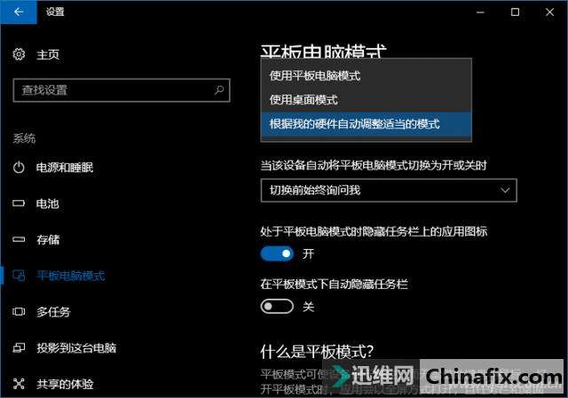

  研究了一下发现,微软好像在升级包里面把所有电脑默认指定为平板电脑,以平板模式启动系统Win操作系统,所以遇到这个问题时,大家可以首先到“设置-系统-平板电脑”中,将”当我登录时“选项修改成”运用桌面模式“,而不是默认“根据我的硬件自动调整适当的模式”。

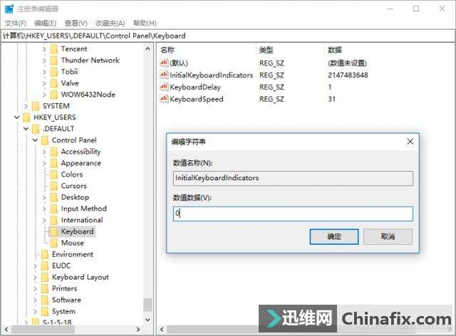

  好的,如果以上方式不能100%搞定这个问题的话(或者主板Bios中没有对应选项),还有最后一招。Win+R之后输入regedit,进入注册表编辑器,定位到
HKEY_USERS\.DEFAULT\Control Panel\Keyboard
  双击右侧的“InitialKeyboardIndicators”,把它的数值数据修改成“0”,注销当前用户或重新启动电脑就OK了。

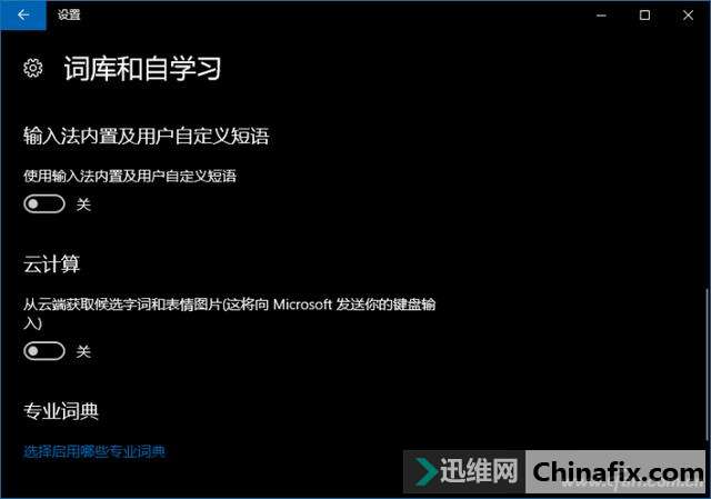

  唉,自从Win 10开始,微软开始着手进行定期的系统维护和升级,真是应了“无Bug,不微软”的那句话。就在小编拼命码这篇稿子的时候,意外的出现了运用输入法打字卡慢的问题。无论是运用Win 10自带还是第三方输入法,建议先关闭和“云”相关的功能,如什么云计算、字词动态调频、云候选等,能稍稍缓解下字词输入时显示缓慢的问题。

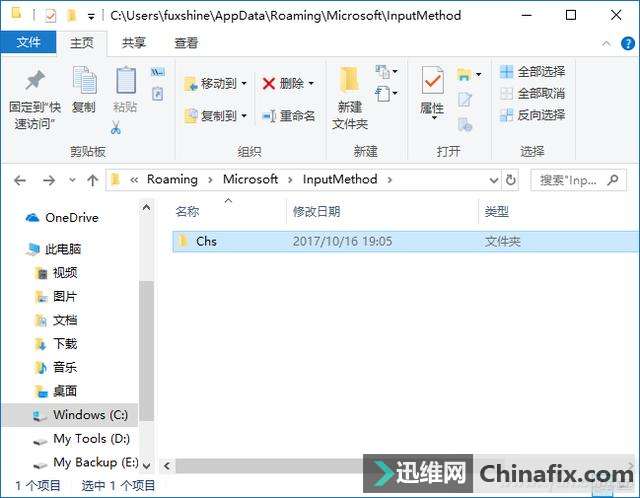

  此外,微软官方则建议笔记本用户直接删除C:\Users\用户名\AppData\Roaming\Microsoft\InputMethod\Chs 文件夹,虽然可能会遗失一些自定义词库,但总比按下键盘反应缓慢强。
