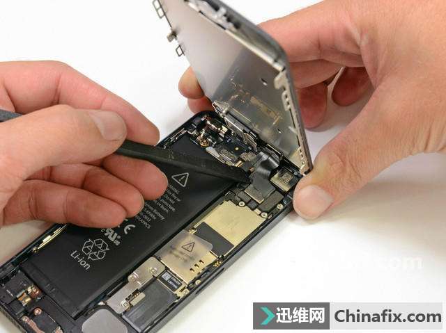

  我们以iPhone6整机供电电路框图为例简单的对智能手机工作原理供电电路做一个分析。如下图1所示:
  整机供电我们分为三个部分来看,第一个是PP_BATT_VCC电池电压直接供电的负载,分别是U1401充电管理IC、U1400振动马达驱动IC、U0900铃声放大IC、U_2GPARF 2G功放、U_QPOET功放供电IC、U_ASM_RF频段开关、U_HBS_RF频段开关这几个芯片。电池电压直接供电的IC损坏后容易出现加电大电流、加电漏电等故障;与此路供电相并联的芯片有7个。
以苹果手机为例简单介绍一下智能手机工作原理! 图1
  第二个是PP_VCC_MAIN这路供电所接的负载,分别是:充电管理IC U1401、电源管理U1202、闪光灯驱动IC U1602、16.5V指纹供电IC U1503、音频IC U0900、WIFI芯片U5201_RF、NFC控制芯片U5301_RF、NFC收发芯片U5201_RF、LCD背光升压IC U1502、电压切换U1703、摄像头供电U2301、功放供电IC U_QPOET、频段开关U_DSM_RF、基带电源U_PMICRF、触摸与LCD供电IC这15个IC。
  第三个是应用电源管理芯片AP PMU U1202这颗芯片输出的各路供电所接的负载,其中到AP(应用处理器)的供电有11路,分别是:PP_CPU、PP_GPU、PP1V0、PP1V8_SDRAM、PP1V2_SDRAM、PP1V2、PP1V8、PP0V95_FIXED_SOC、PP_VAR_SOC、PP1V8_ALWAYS、PP3V3_USB这11路供电全部都接到了应用处理器;AP PMU U1202应用电源管理芯片其余供电都接到了不同的芯片,分别是:PP1V8_VA_L19_L67这路供电接到了铃声放大IC U1601、音频IC U0900这两颗芯片;PP3V0_MESA这路供电接到了指纹1.8V供电U2100;PP1V8这路供电接到硬盘U0604;PP3V0_NAND接到硬盘U0604;PP1V8_SDRAM还分别接到USB控制U1700、LCD背光升压U1502、NFC控制U5301_RF、WIFI U5201_RF、音频U0900;PP3V0_TRISTAR这路供电送到了USB控制U1700这颗芯片;PP3V3_ACC这路供电也是送到了U1700这颗芯片;PP3V0_PROX_IRLED、PP3V0_PROX_ALS、PP1V2这三路供电都送到了接口座J1111提供给光感以及摄像头使用;PP1V8_GRAPE这路供电提供给信号缓冲器U2403以及主触摸IC U2401这颗芯片;PP3V0_IMU这路供电提供给指南针U1901;PP1V2_OSCAR这路供电提供给M8协处理器U2201这颗芯片;最后一路PP1V8_OSCAR这路供电分别送给M8协处理器U2201、指南针U1901、加速陀螺组合U2203以及气压传感器U2204这几个芯片。
  至于基带电源U_PMICRF这颗芯片输出的各路供电在实际故障分析中并没有那么重要或者说造成故障的概率并没有那么多所以我们在这里就简单的罗列一下即可。PP_LDO2、PP_LDO3、PP_LDO4、PP_LDO5、PP_LDO6、PP_LDO7、PP_LDO8、PP_LDO9、PP_LDO10、PP_LDO11、PP_LDO12、PP_LDO13、
  VREG_SMPS4_2V075、VREG_SMPS3_0V95、VREG_SMPS2_1V25、VREG_SMPS1_0V90这16路供电都是送到基带CPU(U_PMICRF)这颗芯片的;PP_LDO1、PP_LDO8这两路供电同时提供给U_WTR_RF射频IC这颗芯片;PP_LDO11这路供电还分别提供给U_DSM_RF频段开关、U_HBS_RF频段开关、U_ASM_RF频段开关、U_QPOET功放供电IC、U_2GPARF 2G功放、U_HBPAD、U_LBPAD、U_VLBPAD、U_MBPAD、U_JTAGRF、U_BUFFER数据缓冲器、U_EEP_RF基带码片这12颗芯片。
  我们对整机40多颗芯片的供电进行了有效梳理,整机供电主要区分PP_BATT_VCC电池电压直接供电的负载,PP_VCC_MAIN这路主供电所接的负载以及应用电源管理芯片AP PMU这颗芯片所接的负载。电池电压供电(PP_BATT_VCC)的负载以及主供电(PP_VCC_MAIN)的负载会造成加电大电流,以及加电漏电等故障;应用电源管理芯片AP PMU这颗芯片的负载损坏会引起按开机键大电流、待机时间短等电流类的故障。
以苹果手机为例简单介绍一下智能手机工作原理! 图2
  电源供电是机器工作的必备条件之一,且要优先满足;如果机器没有供电其它所有的功能以及应用都将无从谈起;研究整机供电对维修手机电流类的故障意义重大,当然供电也是所有芯片正常工作的首要工作条件,这个也是我们维修其它故障最先要进行测量的第一个工作条件。
